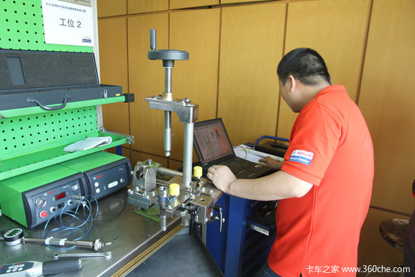

●  维修不可大意 共轨维修必须干净
回油堵塞喷油器涨裂
高压共轨系统压力大,配件精度高,稍微有大一点的杂质进入供油系统都会造成喷油器的损坏,卡友“hope103”很不幸,同一问题引发了两次故障。保证共轨系统燃油清洁是首要,特别是在维修的时候,要避免杂质进入油道。另外,更换柴滤的时候一定不能更换假货或者国2级的滤清器,一时的便宜将带来更大的损失。
