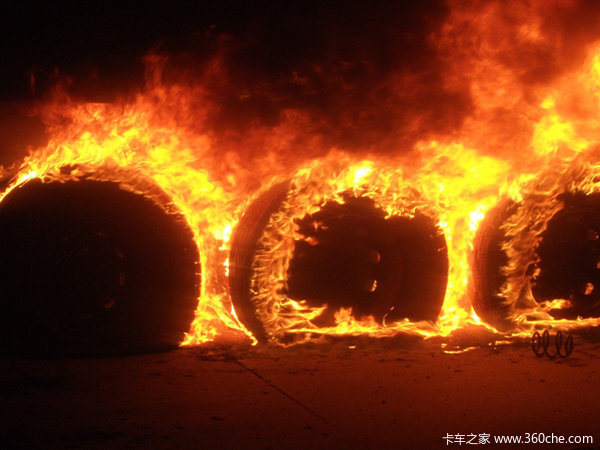

而在卡车自燃事故比例中最高的就是挂车部位的起火,挂车的自燃往往给大家带来非常惨重的损失,轻的烧毁轮胎,重的整车和货物付之一炬从而导致我们倾家荡产。那该怎样来避免挂车自燃事故的发生呢?要想避免事故的发生我们就必须找出导致自燃的原因,下面小编找出几个最常引起自燃的故障并且找到预防的方法。
● 轮胎起火原因 制动鼓发热
说起制动蹄不回位广大卡友想必都不陌生,制动鼓发烫,车的动力性下降都是该故障的表现形式之一,但最严重的后果就是轮胎部位起火。
