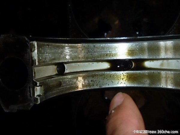

我们从主轴承瓦可以看出,轴瓦上有明显的轴瓦粉末颗粒压嵌痕迹,而抱瓦的连杆轴颈属于抱瓦中最高级别的抱瓦+滚瓦的情况,轴颈外表面粘着轴瓦合金在溶化后贴在轴颈上的残余物,曲轴则呈现基本报废的状态,车辆因为这次不该有的故障一周之内再次停驶,总体来看损失情况不容乐观。

第一次抱瓦故障维修时,没有清理主油道,也没有更换机油散热器。凭经验只更换了6根连杆以后就装车使用。致使这部分碎屑再次堵塞滤清器使安全阀打开,未经过滤的机油直接进入主油道到达摩擦面造成主轴瓦有残渣压嵌、连杆瓦间隙被破坏变小,导致高温融化轴瓦合金表面产生抱瓦现象。
