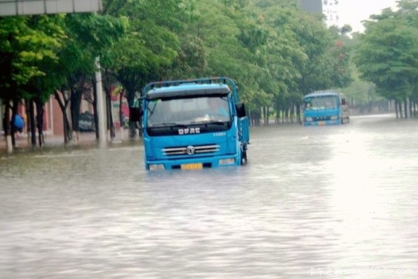

【卡车之家 原创】近期南方暴雨,不少卡友反应为什么外面下着雨,我的车没劲了?晴天又不会,一下雨就这样。雨天没劲,晴天完好,小编的经验告诉自己,卡友的空滤有被雨水打湿的现象了。

车辆本身设计原因,空滤位置不对或者安装位置过低,在暴雨的时候轮胎带起来的水会进入空滤内部打湿空气滤芯,造成进气不足影响动力。
