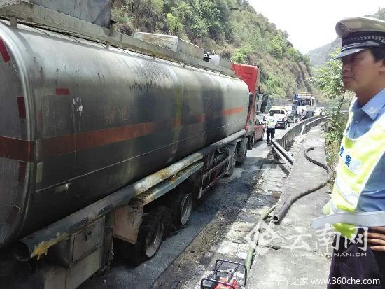

6月5日凌晨0时30分许,大保高速路大理往保山方向2公里处发生惊险的一幕,一辆载有约30吨柴油的罐车右后轮突然起火然烧,幸好由于消防部门救援及时,罐车没有发生爆炸,也没有造成人员伤亡,事故导致大理往保山方向高速路交通中断40分钟。
云南大保高速罐车起火
接到报警后,漾濞县公安局消防大队立即出动2台消防车赶赴现场进行救援,大理州公安局交警支队大保高速路交警大队民警也迅速赶赴现场维护交通秩序。消防官兵到达现场后,现场浓烟滚滚,柴油罐车的最后两排右后轮正在起火燃烧,并发出噼里啪啦的声音,消防官兵立即铺设消防水管,冒着油罐随时爆炸的危险,多次近距离用高压水枪对着起火点猛喷水,同时对着罐体也猛喷水,冷却罐体,防止发生爆炸。
云南大保高速罐车起火
在消防官兵的努力下,10多分钟后,火被扑灭。由于救援及时,此次事故未造成人员伤亡和二次事故,油罐车只是最后两排右后轮被烧坏,只剩下了轮毂。
据柴油罐车驾驶人陈师傅介绍,起火原因很可能是刹车淋水管堵塞造成的。
陈师傅告诉民警:“也是我一时大意,从昆明开车出来在半路上加刹车淋水的时候,加进去了山水,因为山水含有杂质,造成了淋水管堵塞,在长下坡路段时轮胎没有淋水,才导致了起火”。
火被扑灭后,为了确保安全,大保高速路交警大队在对该路段进行临时交通管制后,民警立即协助陈师傅对车上的30多吨柴油进行转运。40分钟后,现场处置完毕,该路段恢复了正常通行。
大保交警提醒,在像大保高速路上这样的山岭高速路上跑车,要避免车辆发生自燃,刹车淋水是最好的方法。大保高速路辖区设有永平、跃进服务区和万宝山加水点,请途经的司机朋友一定记得补充、加足淋水,倘若不加淋水或者是加含有杂质的山水,极有可能导致车辆制动失效或容易发生自燃事故。
