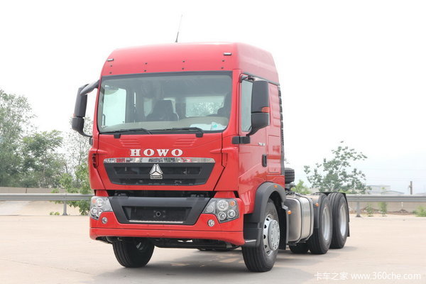

那么,大梁轻微受损该怎么办呢?近日,小编在某服务站见到了一辆基本改装完毕的牵引车,下面我们来看看不同之处。
●  铆钉换螺丝 中间再加固
在我们熟知的重汽HOWO T5G牵引车的大梁中部,均采用铆钉来加固大梁结构。然而在服务站见到的这辆T5G牵引车由于常年运行恶劣路况导致个别大梁铆钉出现了松动、开裂等现象。
