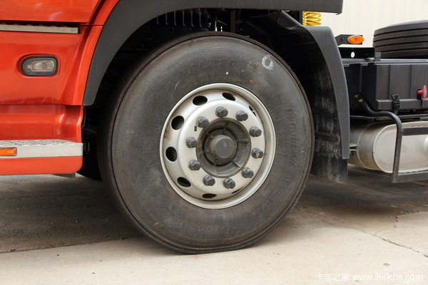

检查轮胎的磨损情况,接近轮胎的磨耗记号时应更换轮胎,检查轮胎有没有鼓包、异常主要磨损、老化裂纹和硬伤等情况。

检查轮胎的磨损情况,对轮胎实施换位。检查轮毂、轴承预紧情况,如有间隙应调整预紧度。
