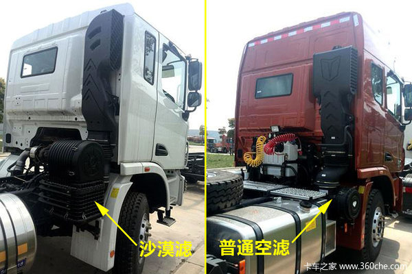

●  空滤常见两种形式 普通空滤和沙漠滤
卡车进气系统的那些事
商用车选择使用普通空滤还是沙漠虑,这主要取决于车辆使用环境。一般来说,自卸车选择沙漠虑,其它车型选择普通空滤就能满足需求。
沙漠滤常见形式:油浴式和旋流管式
目前卡在装配的沙漠虑主要有两种形式,油浴式和旋流管式。
卡车进气系统的那些事
油浴式沙漠滤的好处就不多说了,它的预过滤效率很高,能达到90%以上,但缺点就是阻力有点大。此外,油浴沙漠滤还需要换废机油,虽然几乎不会产生什么大的费用,但是换下来的机油对环境是一个很大的污染,所以欧美早在30年前就淘汰了这种产品。
卡车进气系统的那些事
后来诞生的旋流管式沙漠滤预过滤效率完全能达到油浴式沙漠滤的效果,解决了环境污染问题,虽然价格相对较高,但笔者认为仍然应该选择这样的沙漠滤产品。
