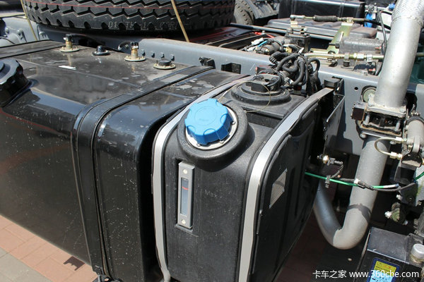

目前用冷却液加热的SCR后处理系统比较普遍,大家可能都知道尿素箱里面带有水加热系统,当尿素箱温度低于某一温度,且冷却液高于一定的温度(如:55℃),ECU打开电磁阀,热的冷却液流入尿素液位与温度传感器上的加热水管,加热尿素箱。而尿素温度传感器则测量尿素箱中的尿素温度值,用来控制尿素加热解冻起动与加热时间长短。
