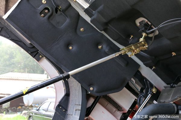

国内常见的换机构系统主要以拉线软轴式和拉杆式两种区分,两种方式的换机构系统各有利弊,下面小编为卡友简单介绍一下拉线软轴式与拉杆式两种机构的各自特点。

拉杆式换机构多采用空心杆作为主要的传力部件,需要通过空心杆连接传递行程和扭矩,各段之间需要用支座,滑套和万向节等机构来实现连接。它的优点在于使用周期较长而且受环境制约很少,能够很好的适应灰尘较大以及较为寒冷的地区,而广受驾驶者的好评。
拉杆与拉线那种适合
由于拉杆式换挡机构占用空间较大,驾驶室下面底盘的布局会有一定的困难。另外使用过程中会拉杆连接球头会不断磨损,间隙逐渐变大,时间长了会影响换挡体验。因此拉杆式换挡机构的球头需要定期更换。
