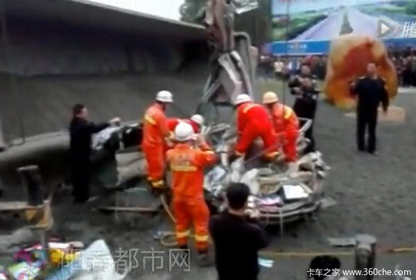

【卡车之家 原创】前几日云南昆明自卸车侧翻事故压扁一辆轿车,造成一对夫妻死亡的新闻成为了网络上大家讨论的焦点,但是这起悲剧对人们心里造成的影响还没有褪去的时候,又一起更惨痛的同类事故发生了。
2015年12月4日下午,阳春市境内省道113线发生一起交通事故,导致8人死亡、1人受伤。此次事故的新闻一发出,又一次在网络上引起了热论,因为这次事故的发生地点刚好有一个监控摄像头,它把事故发生的整个过程完整的记录了下来。
这段现场视频非常的短暂,从涉事的两辆车还没进入镜头开始,到事故发生结束只有不到六秒钟的时间,但就是这短短的六秒钟时间就夺去了八个人的生命,其中还有两个年幼的孩子。
● 道路条件好 限速较高
那这不到六秒钟的时间里都发生了什么事?到底是什么原因造成的这起悲剧呢?如果可以回到事故发生的时候应该怎样才能把这起灾难避免或者是减小损失呢?让我们一块通过监控视频仔细的去研判一下。
