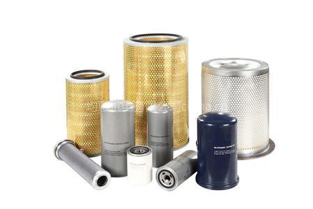

3、柴油机进气空气的洁净程度,对柴油机的使用寿命有极大的影响。严禁柴油机在不装空气滤清器或空气滤清器失效以及进气系统漏气的情况下工作。空气滤清器阻塞将造成增压器压气机端渗漏机油,必须定期保养或更换滤芯。

4、发动机更换旋装一次性的机油滤罐,应先将新滤罐加满洁净的机油,新滤罐不加油,在起动柴油机时,由于气阻会造成无油压,安装前用少许机油涂在密封圈的表面,用手拧至密封圈接触后再拧紧3/4圈。

8、尽量做到每隔8000-10000公里更换机油滤清器,每隔10000-15000公里更换柴油滤清器滤芯。
