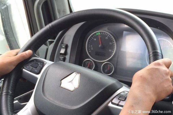

3、尽量在经济转速行驶
汕德卡发动机有其经济转速,也就是转速表上的绿色区域,每次换挡时,尽可能保证,无论转速升降,均在绿色区域之内,从而达到节油的目的。
