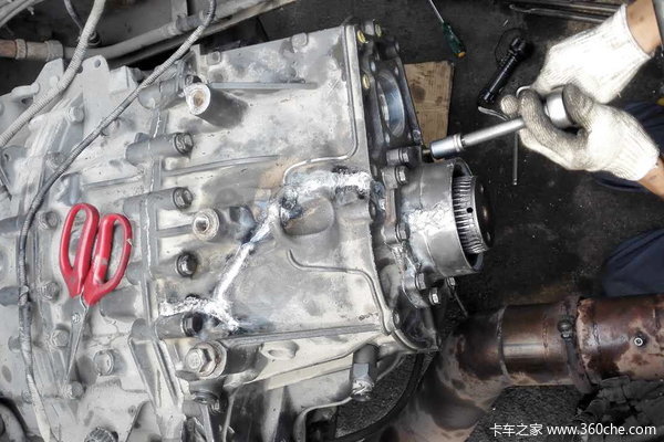

于是乎,乌鸦大叔将壳体的残片拼接在了一起,并作出了一个“丧心病狂”的决定——焊接上,装好先开回去再处理。
老汉怒焊变速箱 只因半路抛锚配件天价
干修理二十几年,自然没少和高手打交道,乌鸦大叔买来了专用的镁铝合金焊条,在他和焊工的共同努力之下,真的就将壳体焊接了起来。
老汉怒焊变速箱 只因半路抛锚配件天价
老汉怒焊变速箱 只因半路抛锚配件天价
采用两面焊接的方式,几块碎片已经完美合体,但是轴承承孔和法兰盘接触平面的焊口还需要处理。
老汉怒焊变速箱 只因半路抛锚配件天价
老汉怒焊变速箱 只因半路抛锚配件天价
焊口的处理体现出乌鸦大叔优秀的钳工素质,手工将法兰平面打磨平整,并且用“合瓦”的套路将轴承承孔进行了处理,在多次调试安装-打磨-调试安装的循环下,轴承终于可以顺利地安装到承孔内。

副箱壳体处理完,可以装车试试了,外侧不太美观的焊口也用砂纸抛光打磨了一下。
老汉怒焊变速箱 只因半路抛锚配件天价
经检查壳体已经没有缺陷,焊接强度已经能满足使用要求,准备装车了。
老汉怒焊变速箱 只因半路抛锚配件天价
上车合体一次成功,不过铝壳变速箱的拆装切忌蛮力紧固螺栓,相对铸铁壳体,铝质壳体上的螺纹更容易滑丝,达到要求的扭矩值即可。
