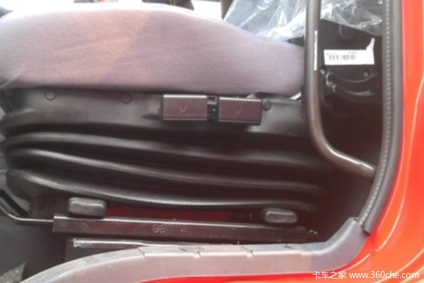

●  座椅使用说明:
气囊减震座椅保养妙招
A:为减震限位扳手,在路况恶劣、颠簸严重的情况下,搬动限位搬手,将卡钩卡牢,以保护减震系统。
B:为滑道调节手柄,向上搬起限位脱开,座椅垫可以前后移动。
C:为前端升降搬手,向上搬起,座椅垫前升起,可调整座垫角度和高度。
D:为后端升降搬手,向上搬起,座椅垫后端升起。
E:为调角器手柄,向上搬起限位脱开,靠背角度可以调整。
气囊减震座椅保养妙招
注:座椅重力调节靠气囊本身根据驾驶员体重不同做自动调节。乘座舒适、减震性能优越。座椅气囊采用德国进口原件,可靠性及耐久性优良。
●  座椅保养与维护:
气囊减震座椅保养妙招
车辆行驶每1万公里时:
1、检查座椅各部位螺栓、螺母是否松动,若有松动现象需拧紧;
2、调节机械需定期清理污垢,在滑槽内架锂基润滑脂;
3、检查气阀、气嘴是否脱落、漏气。
4、座椅由减震系统(或座)、升降机构、座椅本体三部分组成,螺栓联接,任何一部分损坏都可到维修部现换机构分总成。
5、调节器护罩、手柄、侧护板、滑道调节拉线等易损件均可在维修部单独更换。
6、座椅在使用过程中会出现频繁的出气声属正常现象,是减震系统在出气进气过程中使座椅正常起动。
