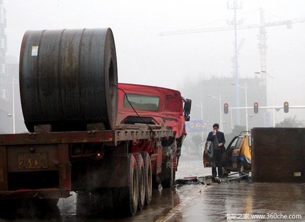

为什么要单独把货物推头的事故拿出来说?其原因还是我个人近期看到很许多这样的事故,而起推头的事故破坏性也十分严重,稍有不慎驾乘人员就会被货物直接“带走”,那么又该如何防止这类事故的发生呢?
▎分清货物类型 做好防滑处理
货物因惯性削掉车头 不专业的运输可能直接要命
首先要在装货的时候就要知道哪些货物容易发生推头事故,常见的就是钢板、钢卷、还有下面我会说的工程机械,咱们就先说这钢板和钢卷,货物推头其原因跟驾驶问题离不开,当然也有装载方式,像钢板钢卷这种光滑的货物,在装的时候一定要有防滑处理,比如在底层铺木片或者在每层都铺草垫,以此来增大货物的摩擦力。而且货物的捆扎也不能方式偷懒,并且在运输过程中还得多次检查捆扎是否依然牢固。
