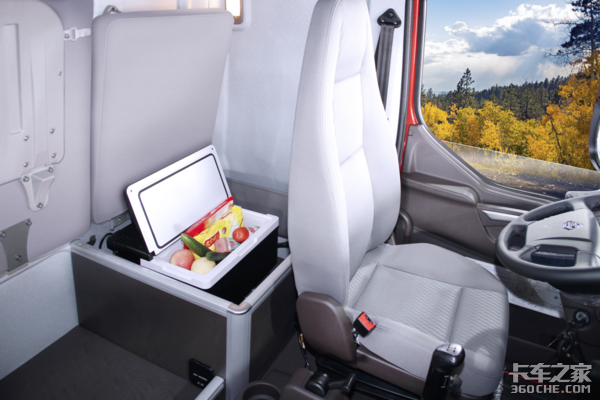

乘龙H7搭载的英得尔YCD16车载冰箱
英得尔YCD16车载冰箱的长宽高为535x442x215mm,容积16升,额定功率45W

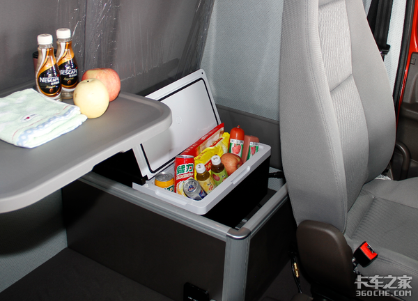

3:确保出风口通畅 每隔一周进行清洗
车载冰箱在安装和使用过程中需要确保散热风扇的出风口无异物阻挡,通风畅顺。安装位置还应远离热源,不然会造成冰箱耗电量增加的后果。另外冰箱应避免接触较多的湿气,减少金属部件生锈的机会。

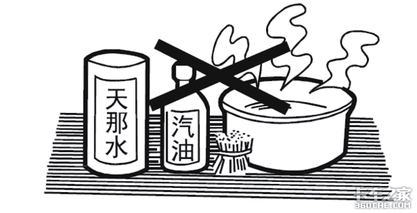

热水、碱性洗涤剂、天那水等都不能用于清洗车载冰箱
在冰箱清理方面,卡友们最好每隔一周,对冰箱清洁保养一次,用温湿抹布擦拭冰箱内外表面,若太脏,可用中性洗涤剂擦拭然后用水洗过的抹布,扭干擦拭水渍。
严禁用水直接冲洗冰箱外壳,以防电气绝缘性降低和金属件生锈。以下东西会损伤涂面层、塑料件,不能用于清洁:碱性洗涤剂、香皂、研磨粉、热水、刷 子、天那水、汽油、酒精。
