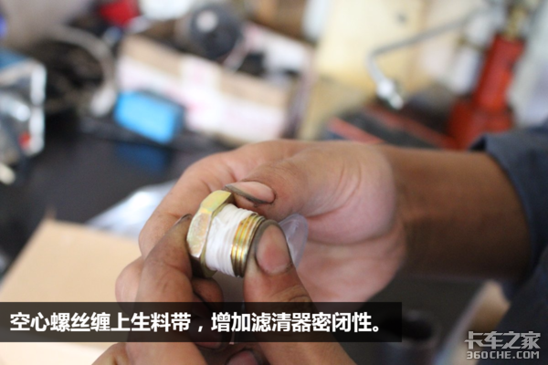

●  转换螺纹确定安装位置
不是装上就OK 图解派克滤清器安装使用注意事项

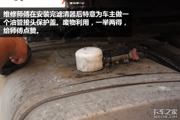

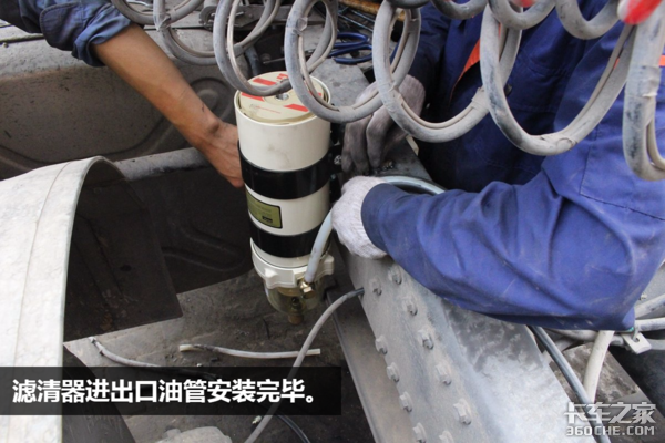

●  更改油路给发动机供细粮

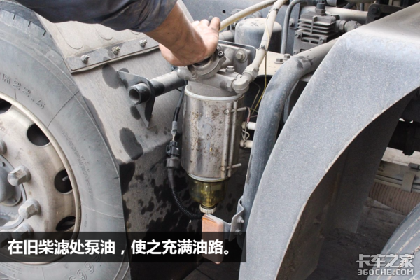

●  安装完毕后调试发动机供油是否正常

1.派克滤清器安装位置的选择要合理,安装高度不要高于油箱平面否则会影响供油;如果安装在驾驶室后部建议增加电泵,以保证供油正常。
2.卡友如果自己安装派克滤清器的话不要混淆进油口和出油口,更不要让油管出现打结的情况;
3.在安装派克滤清器的同时最好打通旧的柴滤,使之相当于通路,派克滤清器的过滤效果已经很明显,否则可能出现很多卡友遇到的加装滤清器发动机动力不足的情况;
4.安装派克滤清器后能让发动机“吃上细粮”,重要的是要经常检查滤清器下部是否积累杂质过多,还要及时更换滤清器滤芯。(文/图 管冠强)
