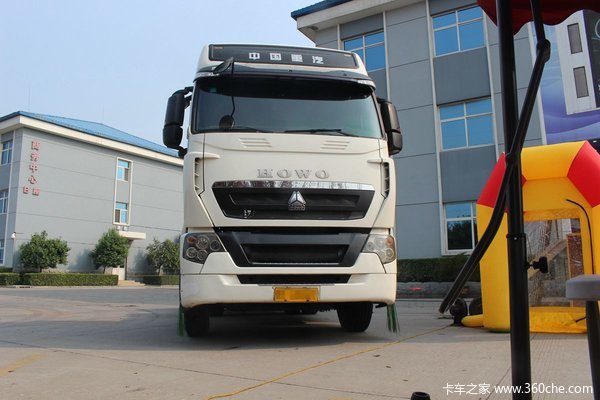

●  外观原厂漆面无伤 小剐小蹭谁都难免
人停车不停连续运行27个月 里程数达104万公里的豪沃T7H什么样
外观方面,原厂漆面基本无褪色,可以看出厂家在涂装方面很走心。由于处于行车迎风面,重汽标志的斑驳痕迹告诉我们这台车行驶的里程应该很长。至于小剐小蹭,谁开车都不敢保证不会出现这类情况。所以,外观及格。
