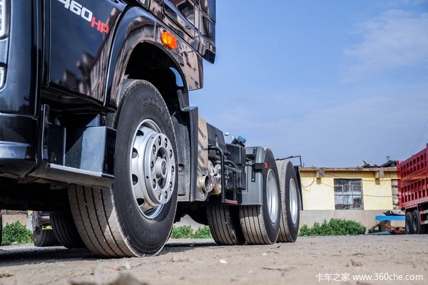

毛主席曾经说过,敌进我退、敌驻我扰、敌疲我打、敌退我进。既然干线物流干不过物流公司,与其以卵击石不如避其锋芒。如果说,跑高原地区,那么一款大马力发动机是必不可少的。
跑高原去拉货! 到底该需要装备哪些“硬件”?
因为发动机就像你的固定资产,不一定随时都需要你拿出“全部实力”。但是跑高原肯定会涉及到国道,以川藏线、青藏线为例,国道或者是非铺装路面,铁定不好走。在关键时刻,大马力发动机的全力发挥更加有利于提升运输效率,翻山越岭自然不在话下。

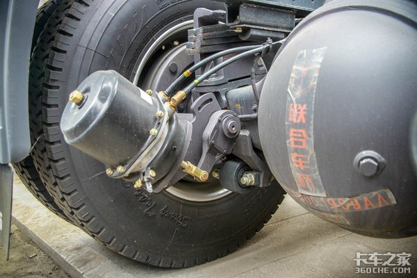

以现目前跑高原地区的卡友来说,大多数卡友都是选择通过淋水器来给制动鼓降温,每次除了需要加1吨左右的水以外,还得另外支付加水钱。而如果选装了液力缓速器,几乎加上发动机本身的缸内制动,基本就足够应付各种长下坡,后期维护成本也相对较低。
当然,选装液力缓速器需要考虑一下与发动机之间的匹配问题。如果匹配不合理,发动机水循环系统不能持续的给液力缓速器持续降温,液力缓速器会在超过115摄氏度时逐渐退出工作状态,失去缓速效果。所以,在安装液力缓速器之前,先确认是否能够与你的发动机合理匹配。另外,液力缓速器的价格一般在2-3万左右,这是目前制约液力缓速器发展的主要原因之一。

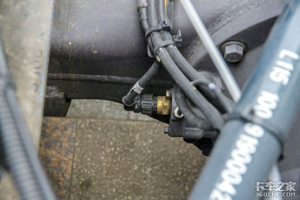

经常跑高原国道自然离不开与烂路打交道,陷车的情况也许偶尔会遇见。所以,车辆的脱困能力尤为重要,车辆脱困自然离不开差速锁。
依稀记得东风德纳、曼技术后桥以及汉德车桥好像都有带三把锁的后桥,但是绝不是轻量化的后桥。前不久,飞哥提的联合卡车选装的富华470系列后桥,其实就是一种不错的选择,后桥带两个轮间差速锁和一个轴间差速锁,在特殊路况下可以通过锁住差速器来使半轴处于刚性连接状态,从而摆脱困境。并且这款后桥的轴头相对来说较短,轻量化的设计更加有利于降低整车自重。

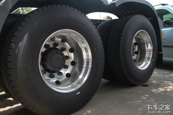

除此之外,大号空气滤芯、麻将块花纹胎以及加大型制动气室都是跑高原地区必不可少的配置。因为大多数人的运输需求以及线路并非一成不变,可能在配置上略有区别。具体选择还得根据自己的需求而定,切勿盲目跟风,适合自己的才是最好的。(文/图 苟祖胜)
