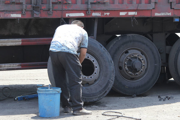

其实,轮胎不只是在卡车行驶的过程中才会出现爆胎,很多都出现在维修站充气的时候,这种情况下其实更危险,有可能直接致人死亡。现实中很多维修人员和卡车司机对于爆胎的威力没有明确的认识,而我们卡友们在给轮胎充气的时候经常蹲在在轮胎上面,意识不到轮胎充气时的危险性。这样非常危险,提醒卡友们轮胎充气时一定要远离。

曾经在南京一个修车摊,维修工人拆卸下一个半挂车的轮胎,站在上面修补、充气,遭遇轮胎突然爆炸,将维修人员炸飞五六米高,爆震伤直接将肺部炸碎了,当场死亡。那么是什么原因,导致静止不动的轮胎,在充气的时候说炸就炸的呢?

很多没有经历过爆胎的维修人员,对轮胎如何会爆炸没有什么概念,在视频中我们也看到了,维修人员在给轮胎充气的时候并不在意,直接蹲在轮胎上,或者脚踩在轮胎上,给轮胎的局部施加压力,周围一点防护措施都没有,这种情况是很危险的,如果发生爆胎,不仅会将人弹出数米高,人体的自由落地还会造成二次的伤害。
