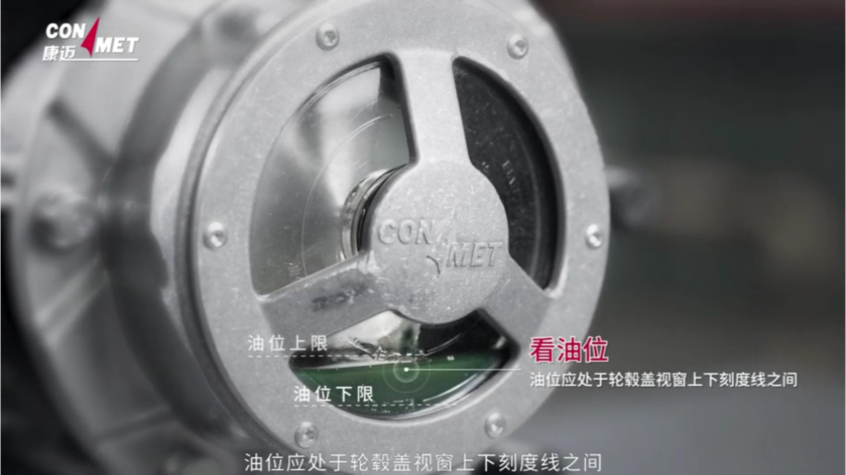

日常检查,重点看两项
车辆停放在平整地面
待油液状态稳定后
通过轮毂盖透明视窗进行检查
一看油位
油位应处于视窗上下刻度线之间
油位过高,应适量放油
使其恢复至规定范围,油位过低,在轮端外观正常的情况下
补加润滑油至要求油位
康迈挂车轮端日常使用要点1

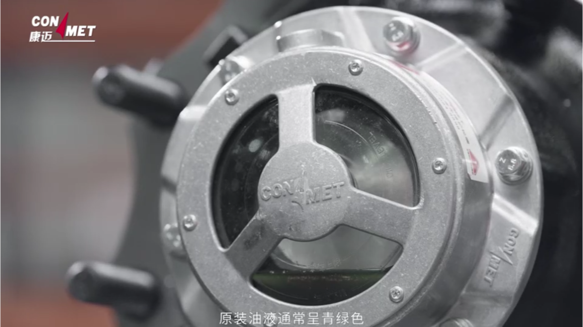

二看油质
正常原装油液通常呈青绿色
如果出现明显变色、发白、浑浊
可能存在进水情况
应排净旧油加注新油
必要时可重复注油放油动作
如果发现油液明显发黑
或密封处、轮辋内侧出现明显油迹
应尽快检查处理
康迈挂车轮端日常使用要点2

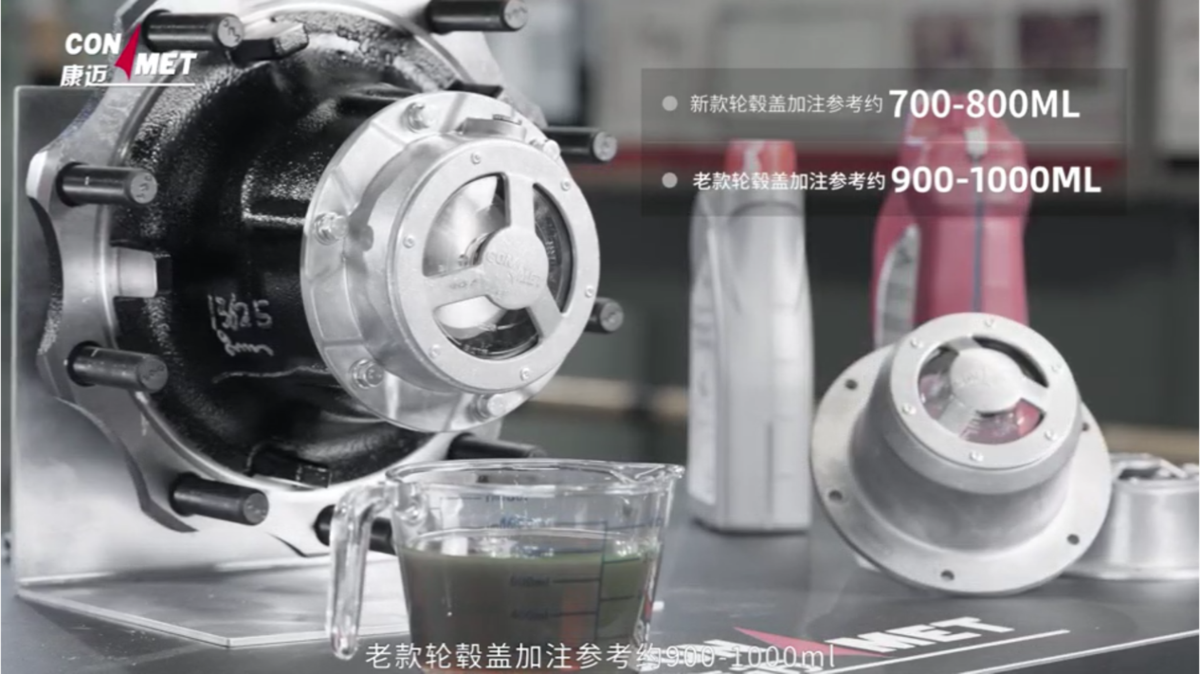

润滑油更换,这几点要注意
用什么油
应使用符合要求的GL-5重负荷齿轮油
换多少
完整更换时:
新款轮毂盖:约700—800mL
老款轮毂盖:约900—1000mL
康迈挂车轮端日常使用要点4
不同型号轮端内腔容积略有不同
以上加注量仅供参考
加注后静置 5—10分钟
最终以透明视窗内油位处于"油位上限"与"油位下限"之间为准
怎么换

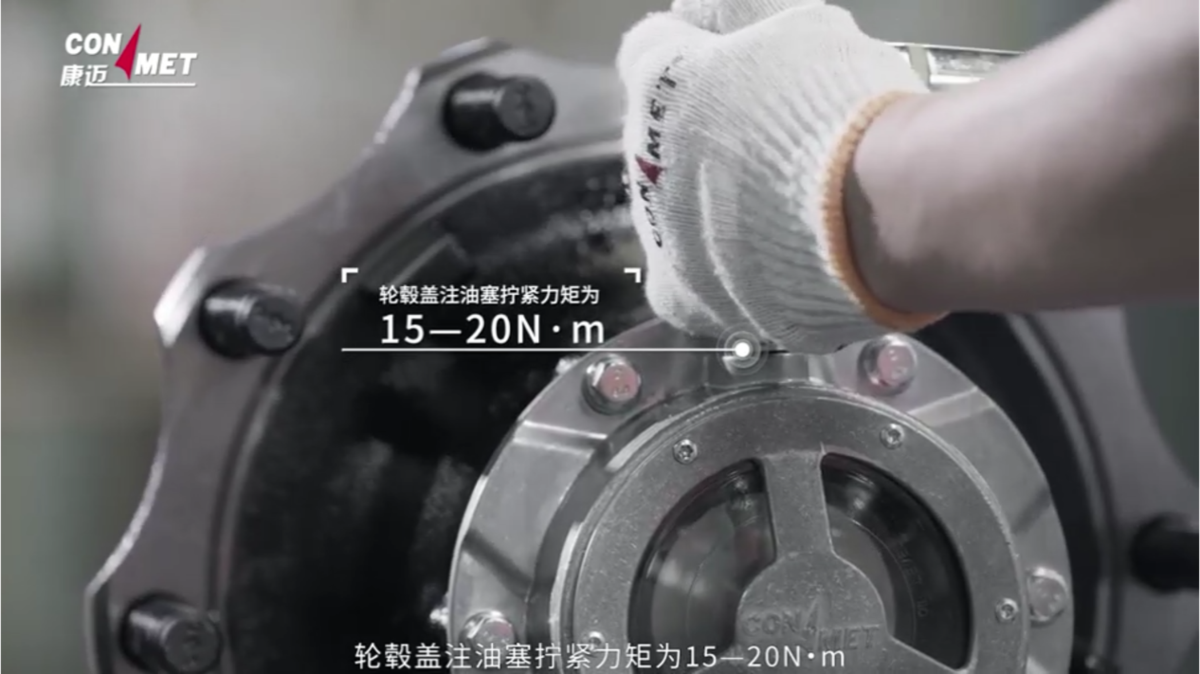

轮端设有两处油塞:
轮毂注油孔|排出旧油
轮毂盖注油孔|加注新油
使用 8mm内六角扳手拆下相应油塞
排出旧油后,加注符合要求的新润滑油
静置5—10分钟
通过透明视窗确认油位达到要求
最后按规定扭矩拧紧:
轮毂盖注油塞:15—20Nm
轮毂注油塞:27—34Nm

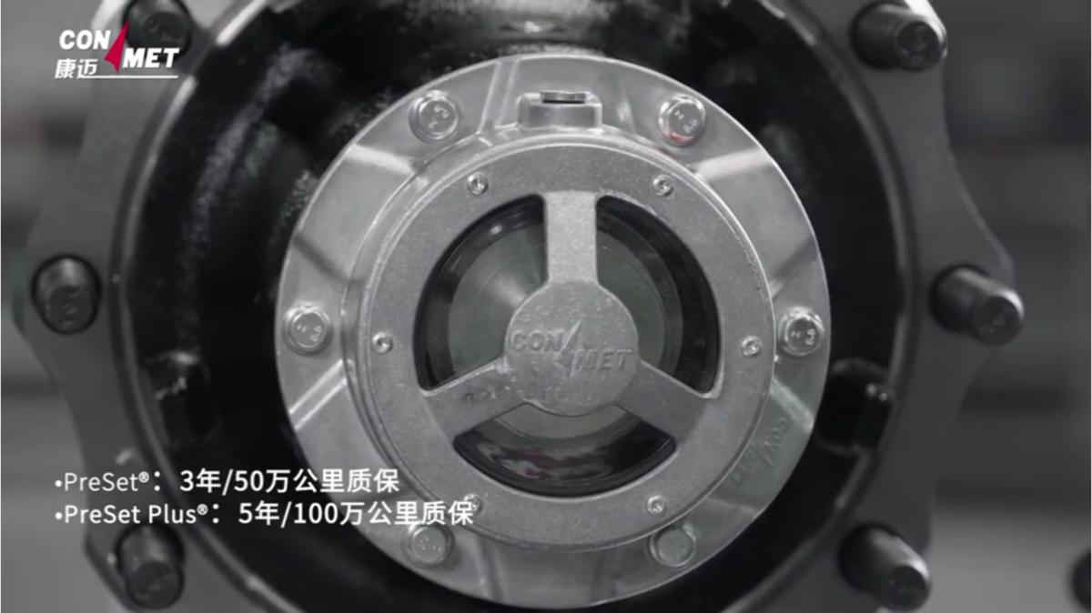

质保结束,不等于使用寿命到期
康迈针对不同挂车轮端产品
提供相应质保周期:
PreSet®️:3年 / 50万公里
PreSet Plus®️:5年 / 100万公里
质保结束后,只要轮端状态正常
无需因为"过保"而频繁拆修
持续做好日常检查即可
如发现异常,或涉及轮端拆装
建议联系专业人员规范处理
