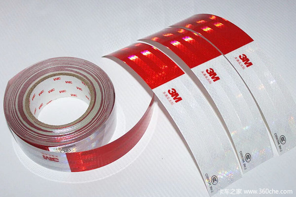

反光贴作为卡车必备的小配件,虽然看上去不起眼,但是因为规定每辆车都必须要设置,所以在市场上也充斥着大量的假货。以常见的3M反光贴为例,真伪最明显的区别就是通过反光贴上的信息标识进行判断。正品3M反光贴纸会清晰的标注着制造商标识、3C认证标识以及产品等级三种信息,如果没有任何信息或者信息不全的就肯定是假货。

反光贴纸最重要的指标是反射率、反射角度、粘性和耐久度等。在夜间,当其它车灯光打在真伪反光贴上,反射到人眼中光的强度非常明显,劣质的反光贴看上去明显暗淡很多。并且在长时间风吹雨淋的过程中,很容易出现反光膜脱落的情况,丧失了反光的作用。本来反光率就差,再加上容易脱落,在夜间反光贴的作用就聊胜于无了,很容易导致交通意外的发生。
