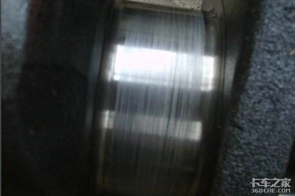

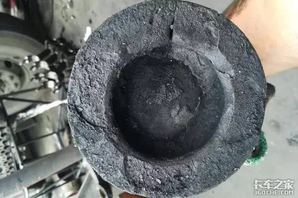

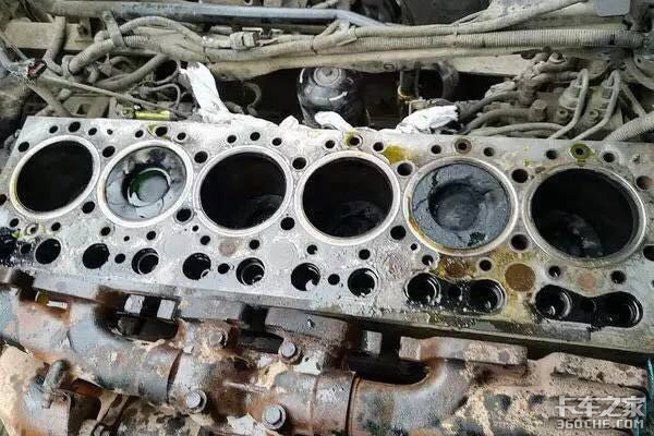

这不由得让我想起了以前国二柴油机时代。开过国二柴油车的老司机们都应该遇到过水温过高而引发的一系列故障。这种故障最明显的表现就是开锅,开锅是俗称,其实是发动机在作功发热后,没有及时的散热与冷却,使发动机内的冷却液(多数是水)达到了沸点。
这样就让膨胀的活塞不能与气缸套保持正常间隙,得不到冷却的活塞只能一直膨胀,直到发动机的爆发力不足以推动活塞继续运动,因为这时的活塞与气缸套紧紧抱死在一起,没有一丝活动间隙。
重新审视国二水温高问题:浅谈国产引擎那些事
如果这时发现水温高能够及时停车,或者发动机因为抱死而自己熄火,也还算是万幸。

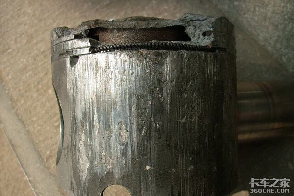

假如该发动机的活塞间隙本就很大,高温不足以让膨胀的活塞卡死、驾驶员又没能及时发现,发动机就这样持续运转,活塞将会面临穿孔。穿孔会导致机油冷却喷嘴的机油被燃烧,机油烧光了的后果则是可想而知的。引擎需要彻底大修,缸套活塞,曲轴连杆,如果缸体变了形,也是必换的。卡友要停工停产不说,还要支付一笔高额的修理费,损失也是不小的。

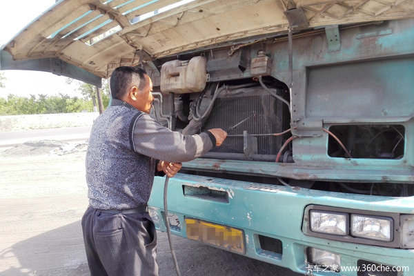

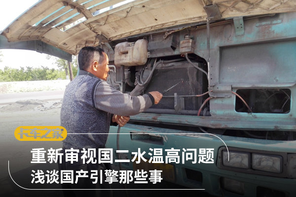

在电控车出现之前,为了避免这种情况出现,我们的司机朋友都各自想出了不同的小妙招,比如取调温器,或者是直接用木头塞起来的,这样一来,少让热水进入水泵,走大循环不走小循环,让发动机排出的热水直接回到水箱冷却,这样的方法都能起到一定的效果。
还有一些改风扇的,扩大迎风面积的,改水箱的,甚至还有加装一个水箱的,用两个水箱来循环冷却,卡友们开动脑筋想出了许多的办法应对高温。

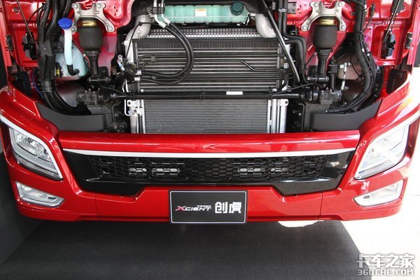

在配套给整车厂时没有考虑其适配性,卡车不比小车是风冷加水冷,卡车长期载重速度慢风冷的效果很小。在配套时,应考虑各种车型的用途,什么车型配什么发动机,什么路况配什么发动机,常跑山路的,常跑高速的,跑工地内转的等等。

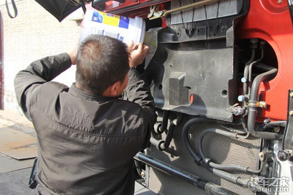

另外在保养方面,也是不可或缺的功课,我们提倡的“以养代修”,能够有效预防故障产生。但是一部分驾驶员同志犯了“懒癌”,出车不检查,不检查就不会发现引擎缺水;停车不保养,不保养就不会发现引擎漏水,这样就不能及时发现并排除隐患,预防故障发生。
