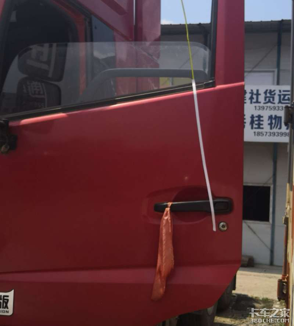

咱们需要一根“钢丝”,对!就是钢丝,一定要非常硬的。其实,最好的是一根衣架。不管用钳子、锤子、还是其他黑又硬的物体,不管你用什么方法吧,把他掰成一个“Y”字形。
远水救不了近火,老司机教你解“锁”新姿势

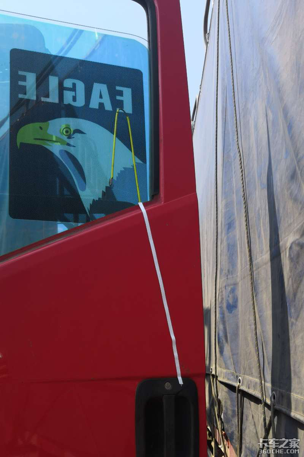

然后从门框边5-8厘米处插进去,注意,不要因为它是娇花而怜惜疼,没关系的,她不疼。为了方便演示,打开了车门和车窗,用的也是一个衣架。它插进去后需要抵达这个小小的暗扣。

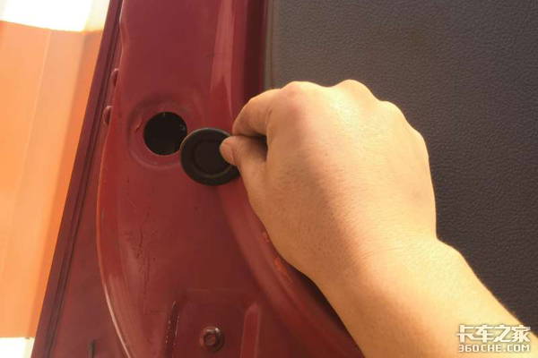

咱们其实可以看到这个车型门内这里有个橡胶封住的口,有兴趣的朋友可以自己看一看,了解一下内部结构。

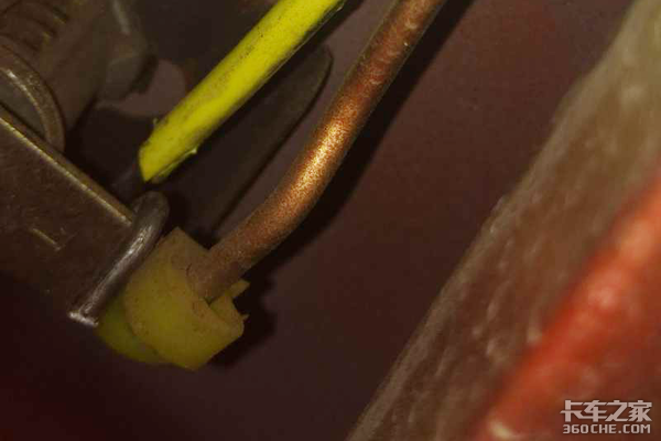

然后把“Y”字插口顶住这个小小的锁止,然后用力往下一按。您就会听到“啪嗒”一声美妙的声音,锁就开了。

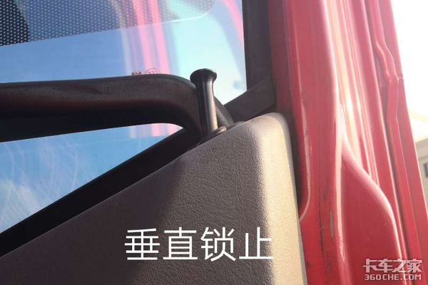

接下来我们再来说一说“垂直锁止”。这种车的车钥匙一般是往后拧是开锁,车型有解放,格尔发等。

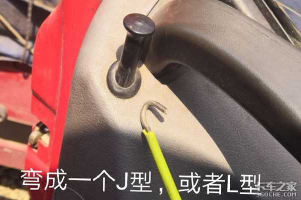

开锁过程比较类似,首先同样将我们的铁丝弯成勾状。
这款车密封条比较容易拆下来,咱们把它拆下来更方便进行操作。同样的位置,长度不一样,同样的位置同样的方式伸进去,伸进去的长度位置不同。
不同于横向锁止向下推,垂直锁止的是需要往上提一下,找准位置“咔嚓”开了。
