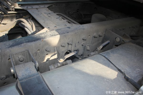

另一种情况,假设我们从哈尔滨出发,由于温度过低,需要使用负35号柴油来进行起步,这时需要把油箱的油路转换阀门打开。油箱加热器油路阀门共有两个,一个供油阀门,一个回油阀门。
常在东北漂,零号油冬天也能跑!细说油箱加热那些事儿
油箱旁边的油路阀门,一个供油阀门,一个回油阀门
值得注意的是,在停车前,我们要先将供油阀门打开至少一分钟后,再打开回油阀门,这样做的目的是保证整个油路管道里都充满了负35号柴油,不至于有残留的0号柴油结蜡,造成堵塞,从而更顺畅地起步。为了万无一失,最好再将发动机运行三分钟以上,这样就能保证全部使用的是纯净的负35号柴油。
