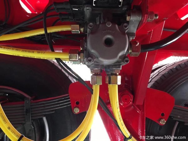

1、检查所有螺栓是否松动,如有应及时紧固。
2、检查刹车分泵是否漏气,刹车衬片是否需要更换,保证刹车时刻有效。
