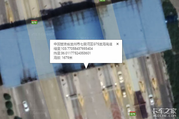

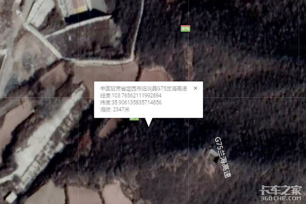

从兰州南进入兰州市区,要翻越山脉,再行经17公里的长坡进入兰州南收费站,再走4公里到达市区。道路的海拔最高点海拔为2347米,17公里之后的兰州南收费站海拔为1679米,海拔落差668米,坡度为3.9%,既每100米,高度下降3.9米。

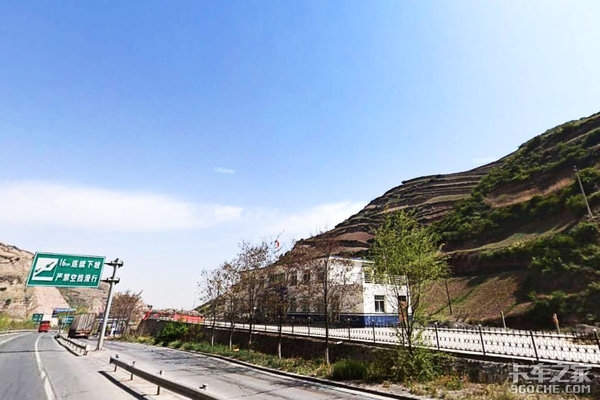

我也曾开过小车走过这段公路,记忆中是公路上能用到的警示以及安全防护措施都有用到。比如超限检测站、刹车冷却池,区间测速、定点测速,和多到数不清的警示牌,以及从坡顶一直延续到坡底的减速带,还有小车100,大车70公里/小时的限速等等。
稍微有点常识的司机在途径这段路程的时候都会重视,并且会给自己心里一个暗示和预警:这段公路非常危险,一定要谨慎驾驶,并且不断的提醒自己。

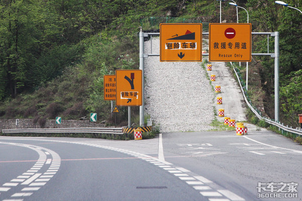

从坡顶到收费站,这段长约13公里(17公里中有4公里为隧道)的下坡路段总共有5处紧急避险车道,基本上平均2公里一个,紧急避险车道的密度非常大,也给出了司机在车辆失控之后足够的应急处理预案供选择。

红框中为兰州南收费站,向前是兰州市区。

前面我们提到,出隧道后的13公里长下坡,总共有5处紧急避险车道。且收费站,专门设计有失控车辆专用通道。在这起事故当中,驾驶员越过了5处紧急避险车道,最终在收费站前广场上撞上了31辆等待缴费的车辆。

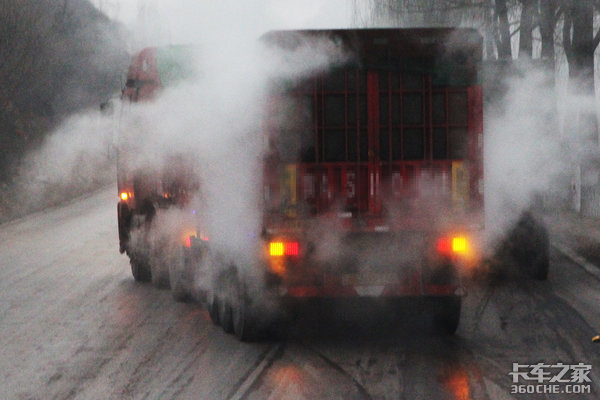

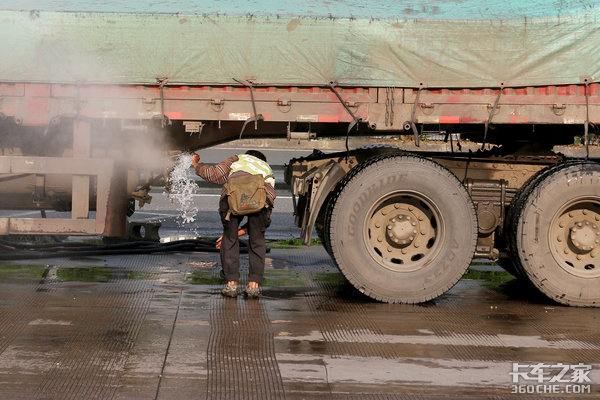

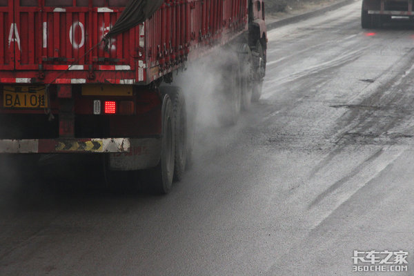

车速太快,频繁制动过程当中必然会让刹车系统出现热衰退,也就衍生出了用淋水来给刹车系统降温的土办法。
15人死亡 45人受伤 兰州南事故究竟是天灾还是人祸?
过去,它解决了车辆超载带来的轮胎过热和刹车过热的问题;今天,它为下坡高速行驶的卡车刹车系统提供“降温服务”。
但是,它也在一定程度上麻痹了司机本应该警惕的心理;也带来了很多不好的负面效应,比如路面的损坏、比如淋水导致的路面摩擦系数降低,更甚者是冬季淋水直接导致的路面结冰。

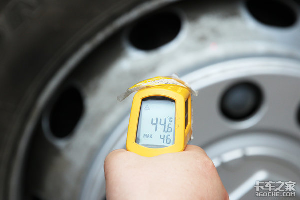

2016年,我跟随某缓速器品牌跑了一趟云南,面对磨憨高速27公里长坡、雅西高速51公里长坡路段时,在标吨的工况下,几乎没有使用刹车,车辆安全抵达坡底,最终测得的钢圈温度,平均不超过50度。
