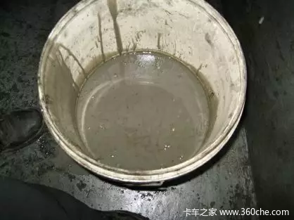

车辆出现严重的油水混合故障,发动机油底壳里有大量防冻液渗入、水箱里有大量机油进入,副水箱已经成了乳白色的混合物。
从油底壳放出的机油如下:
卡车司机:我这车口吐白沫,到底得了啥绝症?
