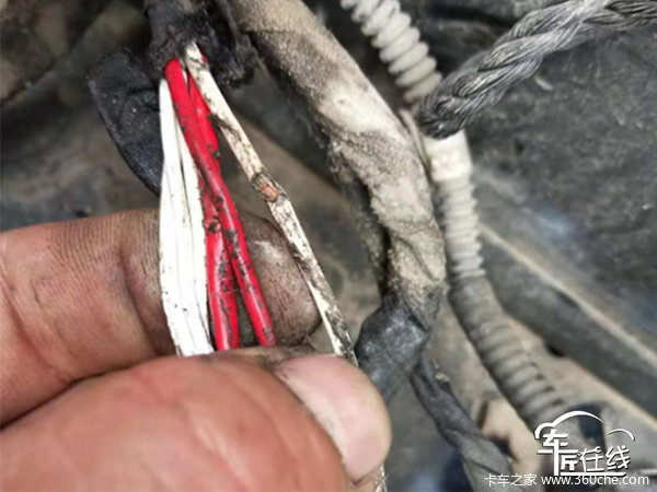

5、顺着线束检查发现供电线路与车架存在干涉现象,剥开线束捆绑胶布,此位置果然已经磨破搭铁且存在明显烧蚀现象。如图:
卡车发动机后处理故障怎么办?读取故障码是关键
6、线束做好绝缘处理重新固定,更换保险丝故障排除。
