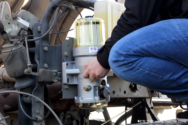

柴油滤清器堵塞 喷油器磨损
卡车跑着跑着突然没劲怎么办?先排查气路和油路故障
柴油滤清器的主要作用就是除去柴油中的杂物,防止共轨系统特别是喷油嘴堵塞。柴油滤清良好的过滤性可以有效减少磨损,确保发动机稳定运行,提高发动机的可靠性。
国内有些地区油质比较差,在长期使用这些柴油时,柴油里面的水或杂质如果没有过滤干净,会对喷油嘴内的柱塞偶件形成磨损造成拉伤。
