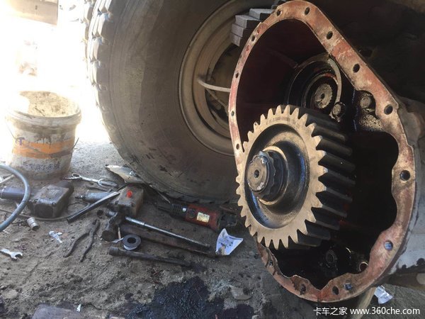

后桥有响声,车身跑起来有抖动。
相信很多卡友都经历过车辆起步时,能听到后桥有“咣当”的响声,车辆行驶中达到一定车速时车身抖动,低于或高于这个车速时抖动自动消失。下面就和大家分享一下后桥异响造成车身抖动的几个可能原因。
卡车司机不一定会修车,但这些常见故障一定要知道
首先要从外观上的检查:
1,检查传动轴和传动螺丝是否松动及万向节十字轴是否损坏。
2,检查弹簧板骑马卡子是否断裂,弹簧板趁套是否损坏。
3,双驱车检查拉臂趁套、V推趁套是否磨损严重;平衡轴内外套及轴承是否损坏严重。
4,检查传动轴转动起来是否同心。
如果以上外观检查一切正常没有故障,那么就要直接考虑后桥内部问题了,差速器内“盆角齿”的调整垫磨损严重,导致锥齿和扇齿间隙过大才会产生异响。如果把后桥问题找到并解决掉,车辆跑起来就不会再有车身抖动现象。
