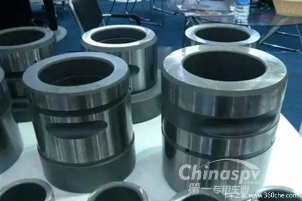

第三忌:缸套活塞未选配
放心,只要是到格尔发服务站换装汽缸套和活塞时,我们的维修人员一定会为你选配完全贴合的机件,记住,重要零部件维修、保养都要来格尔发指定服务站!
