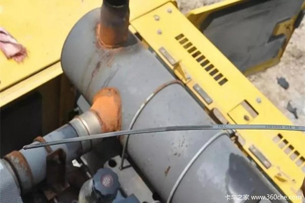

如何判断机油进水了呢?这里有四种检查方法可供参考。
1、观察机油的外观状态,可以通过颜色很容易地判断机油中是否含有水分。不含水的机油呈现的是半透明的油质亮色,而含有水的机油会呈现不透明的褐色或土黄色。
2、检查冷却液中是否含有机油,如果发动机的某些部件损坏,那么发动机冷却液就会进入润滑系统和机油掺和到一起,水箱冷却液中也会发现渗入的机油,很容易就能辨别出来。
发动机机油为什么会进水?这五个原因很关键!
3、如果发动机机油进水,则会与冷却液在高温环境下会发生化学反应,形成乳化液。检查油尺会发现上面呈现白色,并伴有泡沫。
4、当机油中含有大量的水分,机油的油面就会升高。此时,我们可以简单的通过机油尺液位的高低来进行判断。
