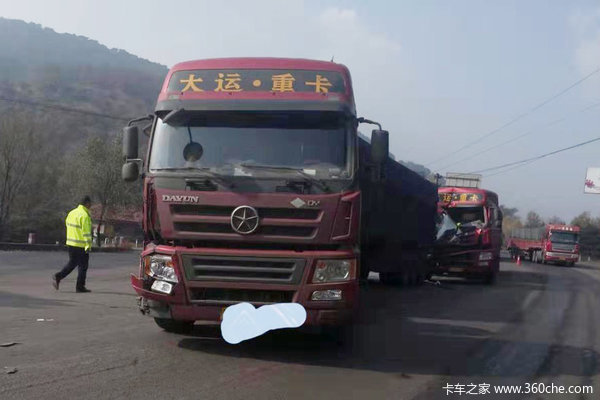

结合一起追尾事故案例,分析本起事故应属哪类追尾事故?
1、道路环境
事发路段位于国道309线,有多条岔路,该段公路为东西走向,地势平坦,视线较好,事发为晴天,路面为干燥沥青路面,事发车辆由东向西行驶。现场东侧500米左右为违法检测点。该段公路为危险路段、事故多发点,有危险路段警告、警示标志、事故多发点标志、限速标志,该路段限速30公里/小时。
2、车辆情况
本起事故为三方车辆,最前边为三轮车(事发后三轮车自行离开),后边两辆均为大运牌半挂牵引货车。前边半挂车右前角有明显碰撞痕迹,损坏较轻,该挂车左后角有明显碰撞痕迹,后防护栏左端向前弯曲变形,挂车左侧第六轴车桥因碰撞向前移位。
后边大运半挂车驾驶室整个右侧半部分完全凹馅,驾驶室整体后移与后边气罐相撞,副驾驶门因碰撞挤压变形,车前脸已与副驾驶座椅相连接,幸亏副驾驶没人,要是有人恐怕会一命呜呼。好在驾驶室门能打开,我一看仪表盘,最有价值的时速表没有归位,指针指示碰撞瞬间仪表断电时车速为21公里/小时。
远离追尾事故的噩梦,安全距离不是简单数字,关键时刻可保命!
3、路面情况
前车半挂车在路面留有15米左右制动拖痕,后车驾驶室在路面留有水、油渍、玻璃、塑料碎片。后车有制动拖痕但不是很长,只有4、5米的样子,后车制动印痕在终点方向有突变,向左发生偏转,证明车辆在临近前车时有突然向左躲避的动作。
结合两位出事卡友的叙述,可以基本还原事故经过:前方半挂车驾驶员发现前边三轮突然停车,采取了紧急制动,在临近三轮车时停车,紧接着后边半挂车追尾前边半挂车,导致前边半挂车与前边三轮车发生轻微的二次追尾碰撞。
由上可知本起事故发生的以下信息:
(1)该路段限速30公里/小时, 根据前边半挂车在路面的制动拖痕15米,根据后车制动距离和后车碰撞时的车速,可以估算两名出事半挂车驾驶员都存在超速驾驶嫌疑;
(2)事发路段醒目、清晰的警告和警示标志没有给二位驾驶员起到警示作用,不知是视而不见,还是置之不理;
(3)从后车追尾的情形来看,我个人倾向本起追尾事故为分心驾驶所导致的。
