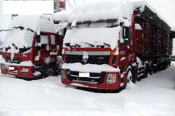

寒冬已至,天气日益寒冷。人们纷纷换上厚厚的冬装,驱寒保暖。与此同时,车辆冬日行驶,也离不开“保暖、加热”。商用车主要加热有燃油加热、尿素液加热、进气预热、散热系统保温等,下面为大家介绍一下,在寒冷的北方,如何更好的过冬。
