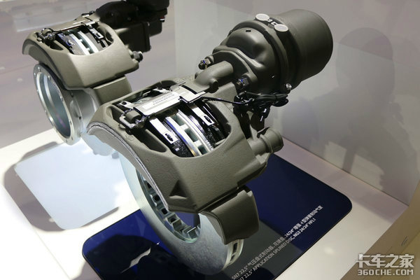

先说说盘刹,官方点的说法叫盘式制动器。结构上它主要分为刹车盘和刹车片两部分,刹车盘随着车轮一起转动,减速时刹车片夹紧刹车盘让车轮减速。
得益于结构上的优势,它不容易造车刹车热衰退,高温下也能保证有减速效果,毫无疑问能提升行车安全性。
盘刹的刹车片和刹车盘之间配合间隙很小,活塞只需要运动很小的行程就能产生制动力,因此盘刹的制动响应速度比鼓刹更快,可以完成高频率的刹车动作,配合ABS防抱死制动系统或者EBS系统效果更佳。
栏板和仓栅挂车强制配盘刹和空气悬架,新法规这条规定不是闹着玩
从理论上来讲,盘刹的各项性能指标都优于鼓刹,这点毋庸置疑。但盘刹并不完美,也有其缺点。首先成本和售价就很昂贵,三轴挂车用盘刹比鼓刹最少要增加1-2万元购置成本。
其次刹车片和刹车盘过小的配合间隙让它有点娇气,在恶劣环境下故障率比鼓刹高。更重要的一点是盘刹不能用淋水降温,否则骤冷骤热会导致刹车盘变形甚至崩裂,必须配合缓速器等辅助制动系统使用。
