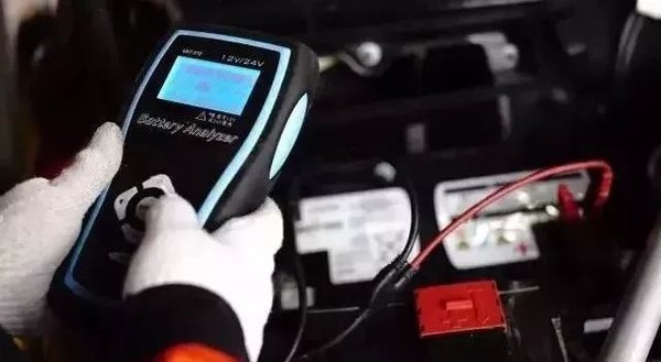

第一个是电路受损
长期停驶危害大,疫情过后首次开车一定要注意这些!
长时间不开车,让车一直处于闲置的状态,首先导致的可能就是电瓶受损,长时间不启动汽车,电池得不到充能,并且一直处于放电状态,就会产生不少的硫化物,从而整个电池都很难充电,甚至无法充电。

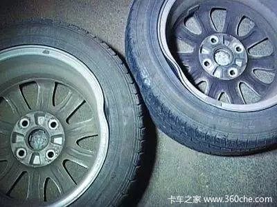

第二个轮胎损坏或变形
轮胎也会出现各种问题,轮胎贴近地面的位置长时间属于受力状态,长期单方向受力,自然也会出现变形的问题,漏气是第一点,久而久之轮胎会变形,甚至老化。

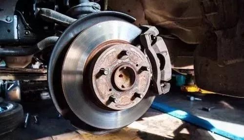

第三个是刹车盘生锈
车子停久了不开,刹车也是会生锈的,如果一定要停的很久,那就不要拉手刹,保证刹车片的通风透气。

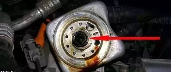

第五个机油渗漏
发动机有很多部位都会有垫圈,需要机油润滑,另外也需要发动机运转时持续的周期性振动来避免应力集中在少数几个位置。车辆长时间停放后,启动时就有可能使机油从垫圈部位渗透出来。

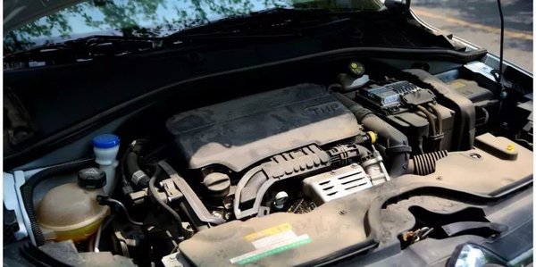

各种油液的检查,重点是机油,查看机油有没有少,有没有漏油的地方。机油若有酸臭味了,说明已经变质,需马上更换。各种油液的更换周期按照时间来计算,到期了都需要先到维修厂更换掉,再正常用车。
其次检查胎压,看是否需要补气。检查发动机舱线束,看有无被老鼠咬破、咬断的地方。最后切记上车前用酒精喷雾或蘸取酒精的纸巾/抹布擦拭一下方向盘等内饰。
