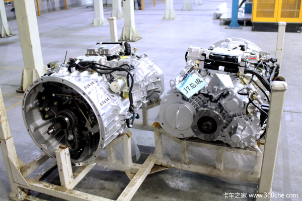

别省钱!变速箱
▎维护不当 损失惨重
别省钱!变速箱
这位卡友的变速箱由于缺少润滑油,出现了变速箱“烧箱”的情况,导致变速箱拖挡滑行时存在异响。
经过检查,变速箱一轴齿轮和中间轴传动齿轮;二轴超速档轮和中间轴超速档齿轮都发生了比较严重的磨损。
