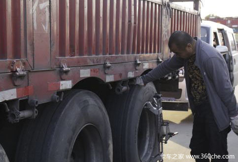

2、检查轮胎胎压
轮胎的检查也是必须的,橡胶制品长期不动,其胶质会变松影响寿命,再有当下正是春季,天气转暖轮胎胎压会发生变化,很易爆胎。
出车以前要记得检查轮胎的胎压,如果气压偏低应及时补充,避免出去拉货装好货了才发现轮胎胎压过低。轮胎是唯一一个与地面接触的部件,卡友们在购买轮胎时也一定要选择质量有保障的轮胎。

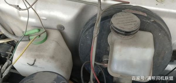

3、更换废旧机油
发动机长时间不运转,机体内的机油会流回机油壳底部,时间久了就会发生氧化、沉淀。
货车长时间停放存在6大隐患 稍不注意可能酿成大事故
长时间停车后,我们要及时检查机油量是否短缺,如果出现变质应更换机油,机油也一定要选择匹配自己的发动机型号的。除此之外,刹车油,防冻液也都应检查是否够量,不论哪一种少了都不行。
