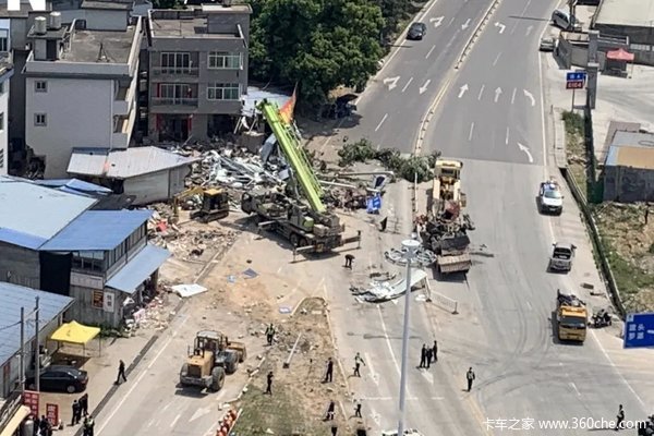

从现场图片可以看到,道路中隔离护栏已经被货车狠狠撞开,地面留下了明显的车辙。几辆小车和三轮车被挤压变形,周边绿化树木已经被连根拔起,房屋被撞的破损不堪。

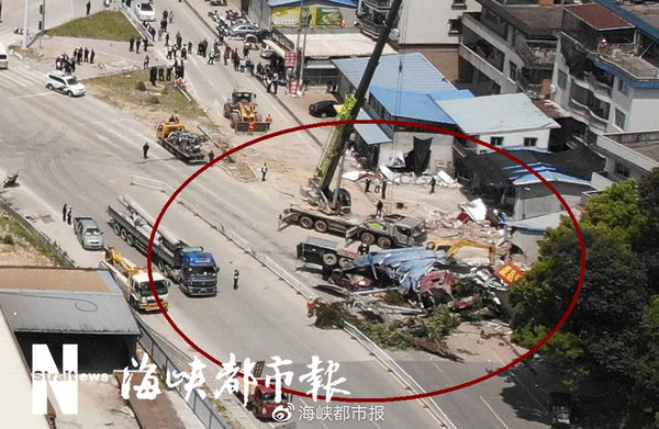

据悉,事故路段旁分布着多家小吃店和洗车店。当事故发生时,路旁还有很多卖菜小贩、多辆小车和三轮车。而被撞的2栋其中一间是小吃店,当时小吃店内吃早餐的人不少,没想到祸从天降。

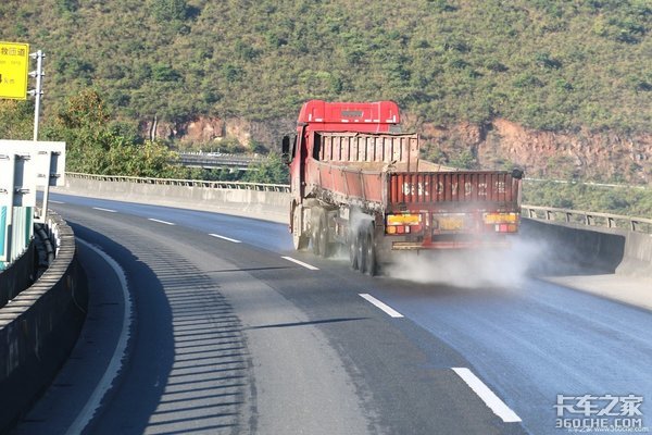

3、下坡过程中,车速是否过快,是否有正确使用发动机制动等辅助制动系统;
福建事故致9人死亡 车辆超载是主因?村民:已多次反映路段问题

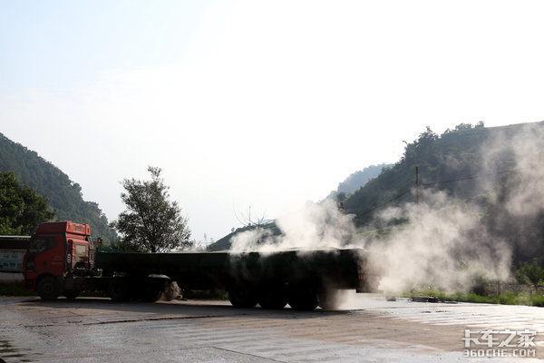

由于目前暂时没有公开车辆失控的更多信息,我们不作过多的判断。但是,重载车辆在下坡路段,如果频繁的采用刹车制动,极易造成车辆刹车失灵的状况出现。另一个方面,如果重载车辆刹车失灵,一般“抢挡”的操作难以实现,车速会持续的加快,从而导致悲剧的发生。

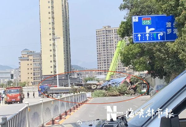

此次事故造成了包括驾驶员共9人死亡、8人受伤。在事故地点可以看到,长下坡后就是县城,居民房屋就在下面。而据经过的卡车司机和村名反映,不少大车都喜欢走这里,通车以来已经发生了多起车祸,这次最严重。
因此不难想象,整个县城都是货车横行的状况,安全隐患极大,交通规划和治理是个大问题。

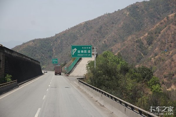

据最新的消息得知,罗源县交通运输局办公室一名工作人员处证实,事发道路“没有设置避险车道”,此次事故发生的原因很可能是货车超载超速所致。了解到,事发路段是一条为避免长期发生交通事故而新修的绕行道路,此前的旧路有3公里长的下坡,是事故多发地带。
