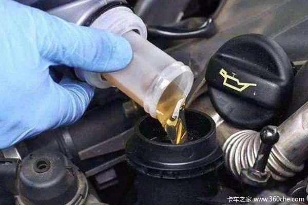

经常有卡友发现车辆出现怠速不稳、加速无力的情况,还伴随着油耗上升、尾气排放超标,这时很有可能是出现了“烧机油”的现象,也就是机油进入发动机的燃烧室参与燃烧,这可不是小事,不仅是车辆无力,严重时还会导致发动机润滑不足,造成不可挽回的损失,今天就为卡友们总结一下常见的柴油机烧机油的原因和解决办法。
