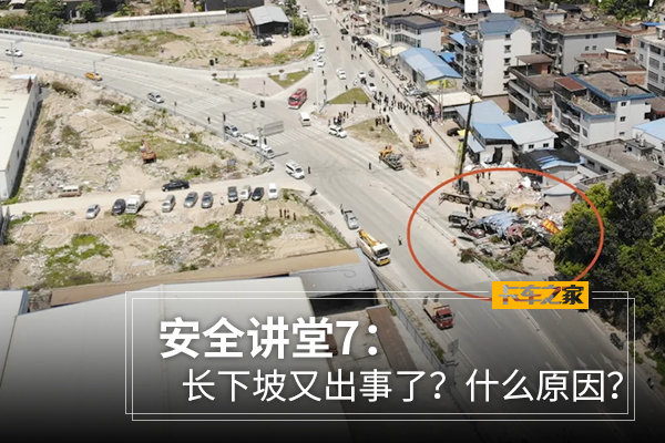

【卡车之家 原创】又出事了!2020年4月13日6时许,国道104线福建省罗源县段内发生一起严重货车交通事故,造成货车驾驶员及群众共9人死亡、8人受伤。据官方通报称,事故原因系重载车辆刹车失灵。
9人死亡,8人受伤,数十个家庭因此而受牵连。为什么此类悲剧会不断地上演?难道教训还不够吗?
▎悲剧! 车辆刹车失灵
据悉,在4月13日6时许,104国道罗源渡头段,一部车牌号为闽A5K***重型半挂牵引车运载水泥管桩,遇长下坡路段刹车失灵、车辆失控后偏离主车道,侧翻撞上路边2栋民房,造成货车驾驶员及群众共9人死亡、8人受伤。
事故发生后,福州市、罗源县有关方面赶赴现场组织救援和处理事故,全力组织伤员救治。事故调查和其他善后工作正在进行中。
致命的82吨!致命的空挡 长下坡又出事了,别拿命去拼运气
据当地村民反应,此处恰为当地早市,如果是高峰期后果将更不堪设想。另外,在事件关联新闻中,我们看到一则这样的信息。“该道路从去年通车到现在,已发生四次事故,之前三次,人都没事。”有村民向当地交管部门反映过情况,“这条路太窄了,转弯很急还是下坡。”

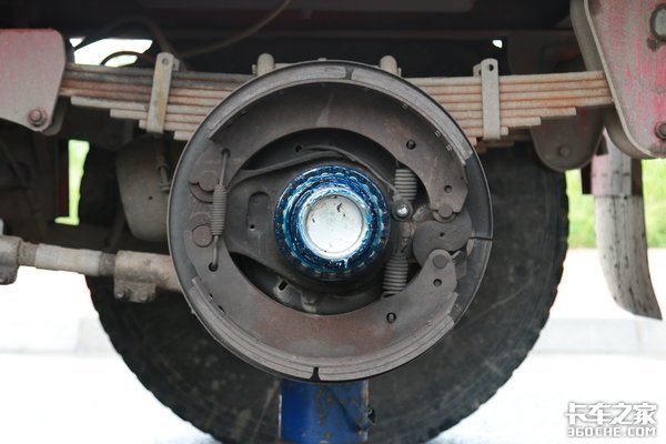

刹车失灵热衰退!不得不提。现阶段,大中型货车基本上都采用气压式制动系统,鼓刹居多。当然,盘式制动也有热衰退现象但相比鼓刹而言相对要好很多。
鼓刹普遍应用于各种类型的卡车上,可以为车辆提供强大的制动效能,但最大弊端有两点:一是,气压式制动系统长期高频制动后容易缺气,一旦缺气基本失去制动力并且离合助力变重,换挡困难。二是,长时间长距离制动,会出现严重的热衰退现象,从而诱发制动力不足,刹车失灵的现象。

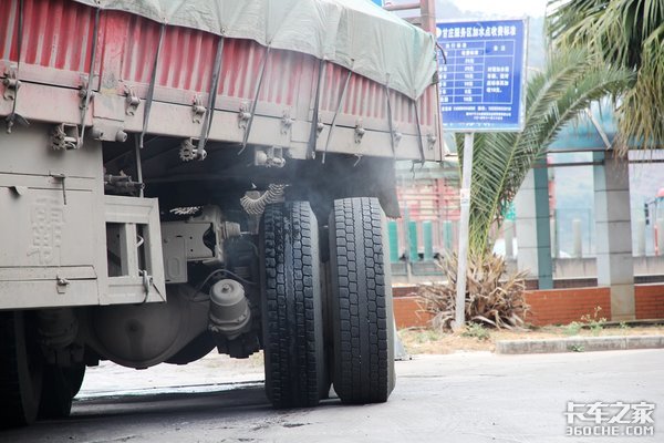

配图非事发地

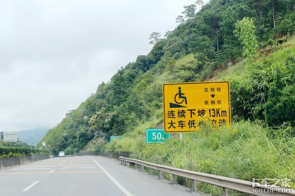

不管“刹车大王”还是“辅助制动”,在这种路段下,警惕的心理和谨慎的操作才是最重要的。正如,诸多长下坡路段都会设计各种“提示降挡”、“严禁空挡”、“抵挡下坡”一类的警示。
其实,这些警示无一例外都在提醒重车下坡,低挡低速行驶的必要性。长下坡路段,低挡位行驶可以利用发动机的牵阻力对车速进行一定的压制,并且,低速状态下可降低刹车的使用频次,降低鼓刹系统的热衰退风险。
无论如何,重载下坡慢一点,才离安全更近一点。切记,绝对不要空挡滑行下坡。

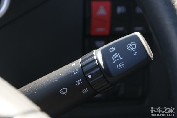

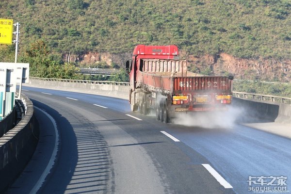

前文,我们提到淋水工作异常也会诱发刹车失效。的确如此,在过去技术资源匮乏的年代,淋水器以偏方的形式出现在西南地区各大卡车之上,至今依然占据了很大的市场比例。
但是,淋水器也是双刃剑,虽然缓解了刹车热衰退现象,但也在一定程度上麻痹了司机本应该更加警惕的心理。同时,在冬季也容易导致路面结冰,淋水路面摩擦系数降低等问题。
当然,在没有更好的技术替代之前,淋水器的确在一定程度上解决了重载车辆刹车过热的问题。但是,现如今有更好的技术来解决刹车问题吗?当然是有的。

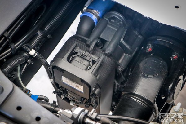

比如发动机缸内制动:大马力车型普及的同时也让发动机缸内制动逐渐成为了一项标配,可以为车辆施加一定的制动力矩。此前,也有很多老观念认为缸内制动会“憋坏”发动机,其实并非如此,放心大胆的使用,正常操作不会对发动机造成影响。
