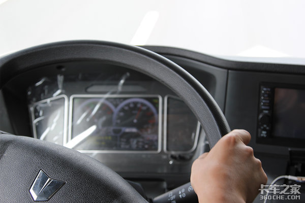

▎一脚急刹就玩完 太危险
这起单方事故应该是发生在唐山乐北线处。在这则视频中,判断驾驶员应该是发现前方信号灯变为红灯,在临近人行横道才开始采取紧急制动,由于后方“钢材“”加固不牢,从而导致驾驶室瞬间被推平。
从事故后续的照片中,确实令人痛心,驾驶员被压在钢材下面,生死未卜。这样的事故案例不在少数,为什么这样的悲剧会屡屡出现呢?虽然这是一则短短数秒的视频,有多少人能够花上1、2分钟的时间去深思一下呢?

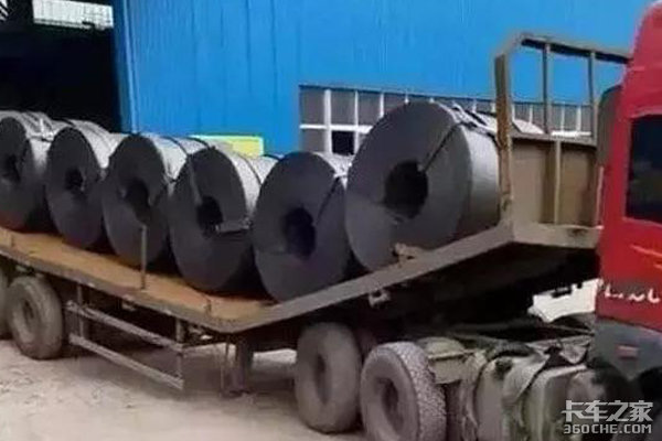

▎捆扎方式开玩笑? 大意容易出事
钢卷、钢材运输难点,究其原因,无外乎两点。
安全讲堂11:拉钢材绝对不能“任性” 切忌刹车一脚到底!
1、加固方式不对。由于钢卷、钢材本身质量很大,动辄十多二十吨起步。在急刹车、急转弯等情况下,一旦没有加固好,极其容易导致重心发生偏移,造成严重的事故。尤其是钢圈,厂商为了装卸方便,目前大多数都是立着的状态,基本不会平放,因此加固方式必须是重中之重。
2、驾驶行为。一般运输液体、钢材一类的货物,在驾驶操作方式上都有很大的不同之处,尤其是车速控制及驾驶行为方面都需要高度谨慎。

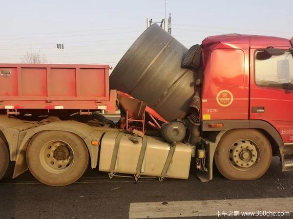

关于加固方式,在此前《拉钢卷容易出事故?看看大神都怎么做的》一文中,我们进行过简单的总结。通常情况下都是通过在车厢底部铺设防滑草垫、加枕木以及通过铁葫芦一类的方式来进行多重加固,从而尽可能的保障运输安全。
但是,别忘了,在运输此类货物中,驾驶行为也能够起到关键性的作用。

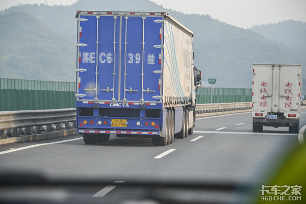

所谓预见性驾驶的核心要义,即是驾驶员在行车的过程中,能够准备的“判断”由其他驾驶员、行人、不良气候或路况而引发的危险,并能及时采取必要、合理、有效的措施防止事故的发生。
结合钢卷、钢材一类的货物运输,如何尽可能的避免急刹车呢?这里重点和大家一起聊聊“视觉引导”。简而言之,车辆以当前速度到达最远能够看清物体的时间,通常情况下一般驾驶员为3--6秒,而更加安全的视觉引导时间为15秒,必须要培养看远顾近的习惯。
