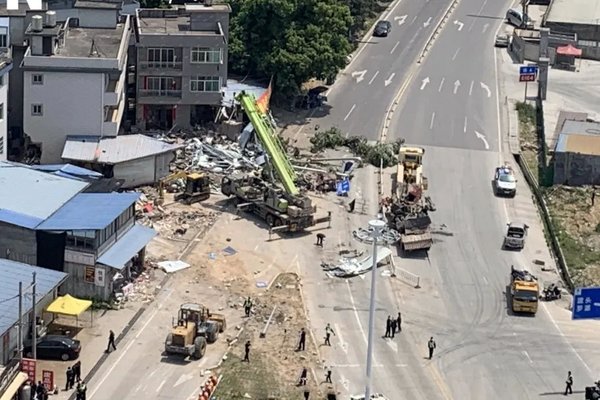

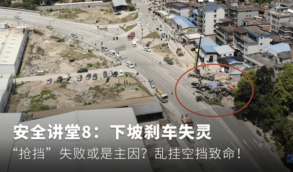

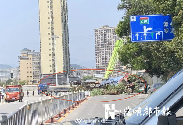

在4月13日6时许,104国道罗源渡头段,一部车牌号为闽A5K***重型半挂牵引车运载水泥管桩,遇长下坡路段刹车失灵、车辆失控后偏离主车道,侧翻撞上路边2栋民房,造成货车驾驶员及群众共9人死亡、8人受伤。
安全讲堂8:下坡刹车失灵 “抢挡”失败或是主因?乱挂空挡致命!

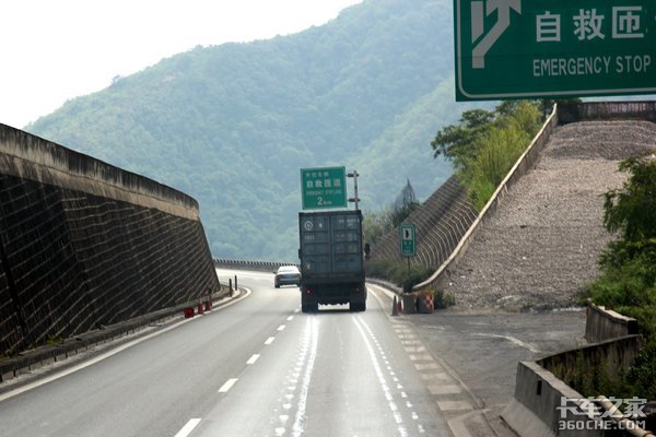

目前据最新发布的消息来看:经查,事发路段坡度1%,坡长3.7公里,事发时肇事货车行驶速度96公里/小时以上,实际车货总质量82.28吨,车辆变速器处于“空挡”位置,未见制动痕迹。初步分析,肇事货车严重超载,行经连续长下坡时空挡滑行,造成制动热衰退,导致车辆失控肇事。

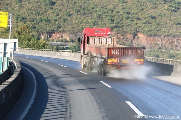

超载运输是事故发生的诱因之一,我想这一点没有太大的争议。关键点在于驾驶员是否存在“空挡滑行”的行为?为什么空挡滑行在下坡路段会造成不可挽回的结果。

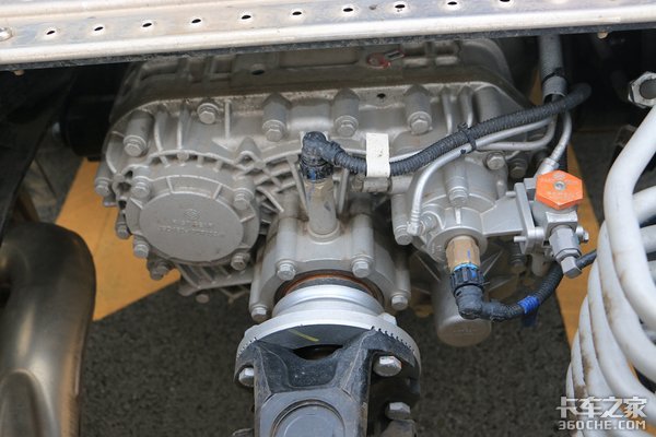

在前文的评论中,大多数老司机的分析没有问题,事故主要原因可能是刹车应急处置不当,抢挡失败。因为车辆在下坡时,受重量以及惯性的影响,车速较快,变速箱输出轴与输入轴转速差太大,超过同步器的范围,加之操作不当,难以抢挡成功,从而存在极大的安全隐患。

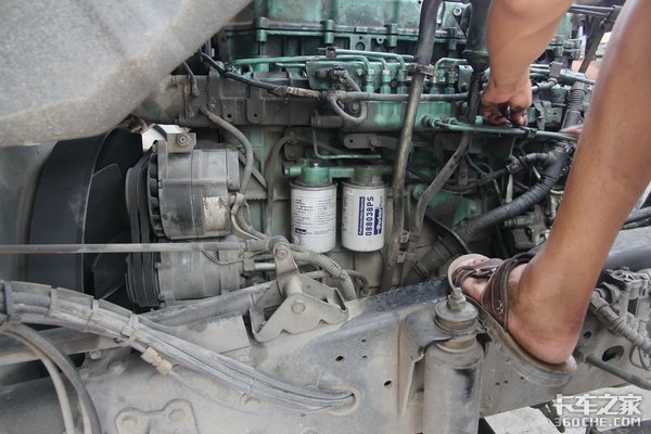

现在都是电喷发动机,比如车辆在高速运转,在司机松开油门车速降低,行车电脑此时会控制喷油嘴做出“减速断油”的动作。此时缸体内没有燃油喷射和燃油燃烧,这样的情况相当于“让车辆带着发动机转动”,同时还能够对车速起到一定的“钳制”作用。
随着车速的降低,当发动机转速降到低于怠速转速时,喷油恢复正常。在下坡路面控制好档位和车速,甚至可以实现超低的油耗。若直接松开油门,挂入空挡,发动机失去从后轮传递过来的作用力后,ECU为保持怠速仍会使喷油器持续喷油,此时和怠速油耗差不多,所以并不会更省油。
毫无疑问,对于大多数没有主动润滑的变速箱而言,空挡滑行会让变速箱齿轮或轴向间隙因高温出现问题,包括同步器的损坏等各种问题。卡车之家齐哥之前也给大家做过分析,可以给大家带来一些参考。详情可点击:空挡滑行变速器损伤大 带档滑行更省油
