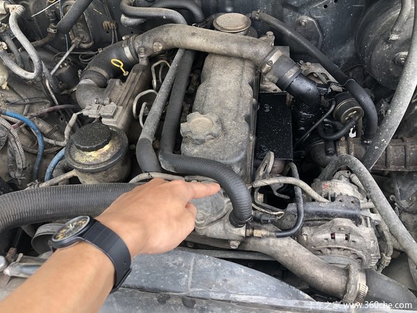

下车查看,发动机冒出一阵轻微白烟,发动机舱内一股高温的味道,这时已经感觉不对劲,发动机可能真的高温了,作为“小白”当时也不好判断白烟到底是水产生的还是油产生的。心里只有一个想法,那就是:完了,这发动机该不是要废了吧!
因为发动机温度过高,不敢贸然打开水箱盖,因为之前有一次在车辆刚停下时打开水箱盖,水道里的压力太大直接喷了出来。
当时入口处也没有任何水龙头,只有车上一瓶喝剩的矿泉水。趴地下看也没有任何漏水的痕迹,随即再次好好检查了发动机内的水管。
100公里发动机3次高温,幸亏卡车司机出手相助,我最终安全到达
水箱上水管位置附近的一条通往驾驶室内的暖风管出现了裂痕,仔细一听有些类似高压锅泄气时高压力的“哧哧声”,不过由于声音不大,也没有看见疑似冷却液的液态流出。

此时发动机冒出的白烟愈加严重,心慌的感觉突如其来,破损的水管也因为压力的情况不断喷射冷却水。

将裂开的口子反复进行紧固包扎,随后重新对发动机进行添加冷却水,简易的生料带、透明胶布及几个矿泉水瓶子,却让我对货车司机的形象更加肃然起敬。
添加完冷却水在包扎处观察了好一会,已经没有明显的漏水现象,距离下一个服务区还有二十几公里,这下绝对没问题了。
