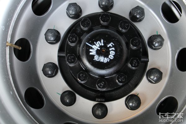

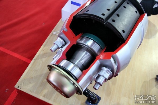

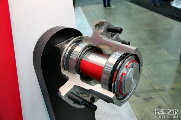

免维护轮端,大多数指的是采用液态油润滑技术的轮端,其原理是通过油润滑的油封和轮毂盖替代以前的脂润滑,在油润滑系统中,轮毂盖与油封内侧形成齿轮油储存空间,可以对轴承起到很好的润滑作用。
每年少支出近10000元 免维护轮端其实也需要保养
有些免维护轮端的轮毂盖,带有透明式观察窗,可以方便我们观察以及更换油液。相比于传统的脂润滑,油润滑能够起到润滑、冷却、防锈、清洁、密封等作用,综合效果更好。

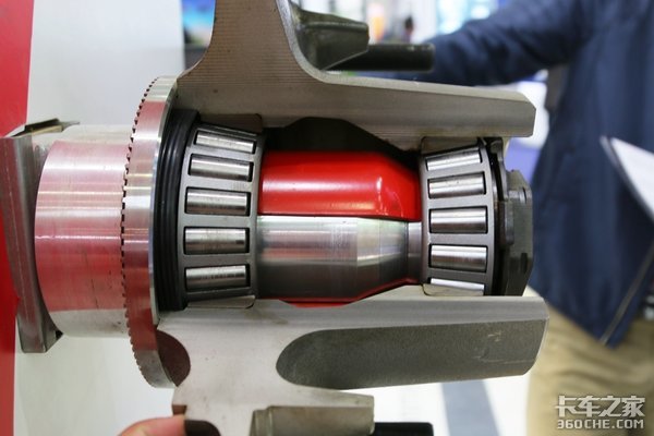

优势二:轴承工作状态更稳定 因为免维护轮端的轴承,始终是浸泡在齿轮油当中,当车轮在旋转的时候,油液是在整个轮毂里面循环,对轴承的润滑效果比较好,轴承可以以一个更稳定的状态工作。
优势三:延长轮毂使用寿命 轴承在转动时会产生一定的碎屑或者杂质,油润滑的免维护轮端,能够将这些杂质清洗下来,将其沉淀在轮毂腔内,能够对轴承起到保护作用,延长轮毂的使用寿命。

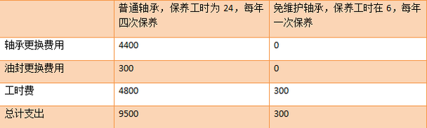

免维护轮端对我们带来的最大的好处,就是在轮端的全生命周期内,可以节省相关的费用支出。FAG公司调研结果显示,现在的维保收费,普通轴承前桥150元/桥,后桥250元/桥,挂车桥150元/桥,以6×4牵引车搭载三轴挂车来算,15万运营里程下来可以节省近万元。
如果全车(头+挂)都是用的免维护轮端,整备质量还可以降低105kg左右,车辆每运行15万公里,可以节油340L左右。

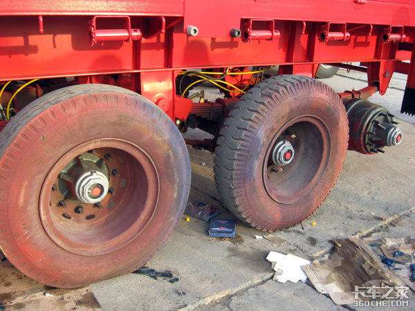

每次出车之前,都应该检查到:
1、轮毂盖是否有破损或者油封处有无渗油现象;
2、可视化的免维护轮端,目测内部油液是否出现发黄、发白等变质情况;
3、在给车辆做常规检查时,注意车轮是否有晃动以及转动是否顺畅等情况。
一旦发现轮毂存在以上问题问题,需要及时处理。
虽然现在的免维护轮端都有50万公里左右的维护周期,更甚至于达到100万公里,但是建议车辆每运行12个月或者15万公里,就对轮端做一个较为全面的检查。
在对免维护轮端进行维护时,一定要选择厂家所规定的油品,例如康迈的免维护轮端,适应的是GL-5级别的齿轮油,虽然说GL-4级别的齿轮油经常用在变速箱上面,但是因为它在极压、高温的状态下效果比较差,所以一般不会应用在轮端以及后桥上面。
