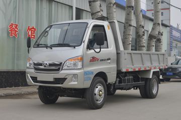

【卡车之家】2022年1月,蓝牌新规正式一锤定音,对蓝牌轻型载货车及自卸车的各项技术参数指标有了明确的要求,指向很明确--严控治超。其中,蓝牌自卸要求整车总长度必须控制在5米以内、货厢内宽不超1.8米之外,更为严苛的是小自卸后胎必须使用单胎设计,且轮胎规格大小有明确限制。
关于蓝牌自卸的轮胎规格,有点意思!也有点无奈!为何这么说呢?在工信部近期公示的第353批、第354批公告中,我们发现了一些蓝牌自卸的特别之处。

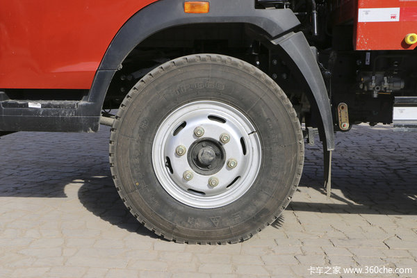

首先,按照最新的《轻型货车、小微型载客汽车安全技术规范》来看,其中第一条明确要求,轮胎负荷不大于总质量的 1.4 倍,轮胎名义断面宽度不超过 7.00in(英制)或者不超过 195mm(公制);后轮采用单胎的,后轮胎名义断面宽度不超过 265mm(公制)。

从政策上来看,对蓝牌自卸车的生存环境如何呢?难,非常难!3月1日之后,新生产新申报公告的蓝牌自卸后轮全部为后单轮结构,这也就意味着未来的蓝牌自卸将有且仅有2吨左右的载重量。显然,这样的车型在“重载潜力”方面将大打折扣,这也能看到法规的制定初衷,从根源限制超载车型诞生。
在公示的第353批车型公告中,有三台蓝牌自卸引人注目,这三台车都采用了大小轮的配置,即前轮为7.00R16轮胎,后轮为8.25R16LT系列轮胎,规格和载重系数则是更高。例如:诸如此类的前、后轮胎组合。7.00R16LT 8PR/8.25R16LT 18PR、7.00R16LT 14PR/8.25R16LT 16PR、7.00R16LT 8PR/8.25R16LT 16PR。
