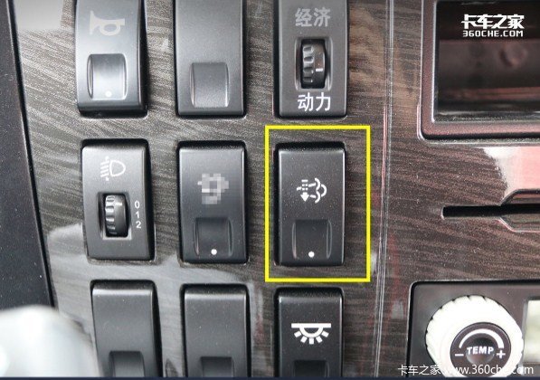

驻车再生该怎么做?中途不能有操作
如果积碳量指示灯闪亮,也就是说需要手动再生了,那么卡友们到底应该怎么做呢?
首先,要确保车辆停靠在安全可靠区域,远离易燃易爆物,保持车辆完全静止,拉起手刹挂空挡,并且关掉空调,车辆处于原地热车怠速状态下,再按下DPF再生开关,等再生灯亮起时,可以感受到发动机转速明显提升,这就意味着DPF再生开始。
国六车限扭?可能是DPF出现问题 一文教你看懂各种DPF指示灯
整个过程大约需要40-60分钟,期间发动机转速会发生变化,这属于正常情况,等指示灯熄灭,转速重新回到怠速,这就意味着再生结束。
在DPF再生过程中驾驶员需要注意排气管路无泄漏,而且再生过程中禁止踩刹车,离合等,否则将会临时中断再生。另外一定要谨记,非紧急状况下,禁止人为操作中断再生,防止DPF发生损坏,如果多次操作仍然无法进入再生,需要前往服务站解决问题。
