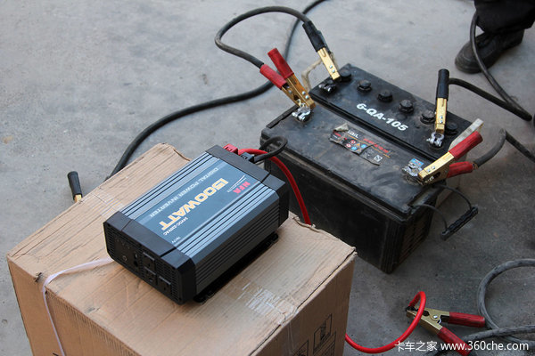

首先,大家都知道,我们在用逆变器供电工作的时候,无论是插在车上的点烟器上,还是直接用电瓶夹夹在电瓶上,逆变器想要工作,都需要与车或者车上的电瓶相连,用来汲取电力。而电力也是经历了从车上电瓶到逆变器转换,再到电器使用的这么一个过程。
为什么2000的瓦逆变器却带不起来功率只有1000瓦电饭煲?
所以,在我们使用逆变器的过程中,其实电路上总共有“四大金刚”出现。以车或者电瓶形象出现的电源、以逆变器形象出现的转换器、以电缆形式出现的导电体,还有用电器。而出问题的,无非也就是其中之一罢了。

电源不给力的问题很简单,很多卡友习惯于把逆变器插在车上的点烟器上面使用,而点烟器其实是有限制功率的,功率过大可能会导致点烟器的保险丝熔断,从而导致点烟器实效彻底不供电。也有的车点烟器超功率之后,会断开一下,然后过一会自己在通。解决这种问题的最好办法,就是直接将逆变器夹在电瓶上使用。
一般来说,车辆的启动电瓶,都是能够支撑较大功率去使用的。你的逆变器接上,一般情况下都能直接带动起来。当然,如果你的电瓶快到了更换的时候,或者你电瓶处于亏电的状态下,也可能会带不起来。这个就看每辆车自己的情况了,此外我们再进行这项操作的时候还应该注意自己的安全,毕竟短路是非常危险的,同时电极也不要接错。
